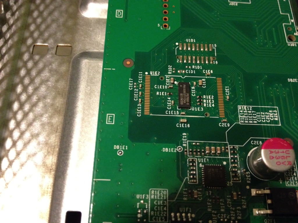

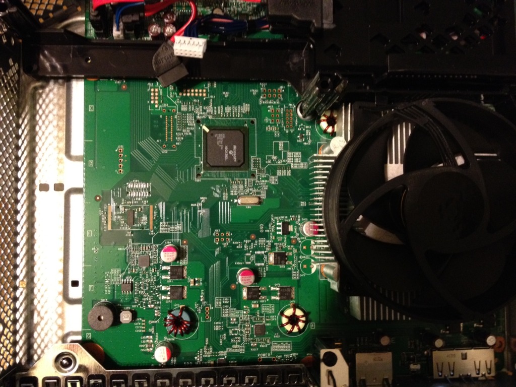

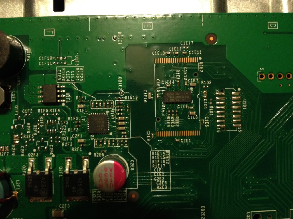

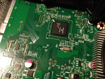

segni particolari: manca il chip HANA....

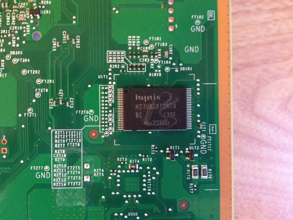

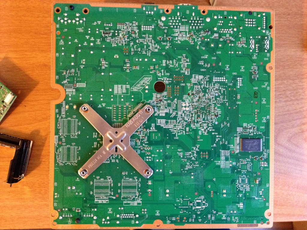

UPDATE: il nome in codice della revisione è "Corona" e l'alimentazione non è più 10.83A ma 9.86A
la NAND è stata spostata sul lato inferiore e al suo posto c'è un componente che sembra non commerciale,si sta cercando di identificarlo
foto a seguire:

sopra:
sotto:
