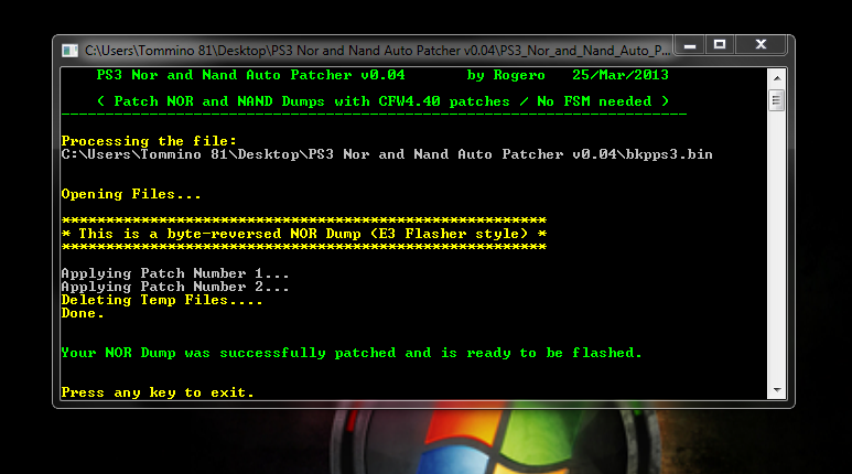

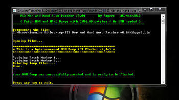

    edit ho provato adesso
    cioè dump con e3 flasher patchato correttamente
    quindi puoi benissimo patcharlo cosi' come è
