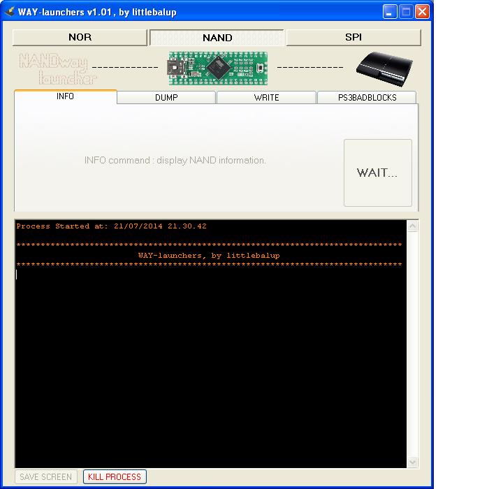

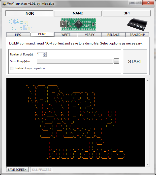

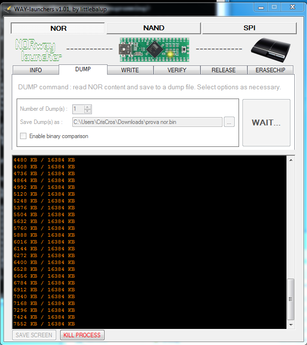

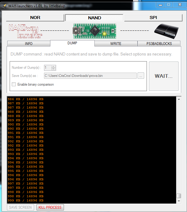

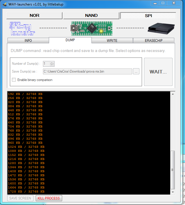

Nuova GUI per lanciare script python come "NORway", "NANDway" e "SPIway" di Judges per flashare con l'hardware Teensy++ 2.0 la nostra PS3 o PS4. Questa GUI, proprio come WAYgui proposto da Swizzy è una semplice interfaccia grafica per superare la riga di comando. Sono state aggiunte nuove caratteristiche supplementari come il rilevamento automatico della porta seriale (COM) del Teensy è la possibilità di programmare il Teensy dalla GUI. Con questo Tool si possono lanciare diversi dump e compararli tra loro.
WAY-launchers v1.01 - GUI pour NORway, NANDway & SPIway scripts.
ATTENTION : l'utilisation de ce programme est à vos propre risques!
L'auteur ne pourra être tenu résponsable des conséquences de son utilisation.
GUI pour le lancement des scripts NORway, NANDway et SPIway pour flash hardware PS3 et PS4 avec Teensy++ 2.0.
ADDITIONAL FEATURES:
- Auto-détection du port COM duTeensy
- Programmation du teensy (chargement des fichiers .hex en cliquant sur l'image du Teensy)
- Multi-dumps
- Comparaison Binaire des dumps (si multi-dumps) .
- Bouton "save screen".
