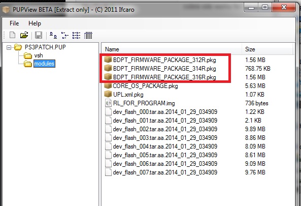

ragazzi non so se possa essere d'aiuto quello che sto per scrivere ma girando su internet per cercare informazioni ho trovato questa cosa, premetto che non è il mio caso perchè io ho ancora il 4.53 e non ho ancora capito se sulla mia fat 40 gb posso aggiornare oppure no, ma comunque sia, un utente del key forum ha scritto questo post:
Allegato 15846
Apparently, this new OFW 4.55 updates BD-Firmware for 400X/420X models [312R/314R/316R BD Drives]
apparentemente, questo nuovo OFW 4.55 aggiorna il firmware dei lettori modello BD 400x/420X [312R/314R/316R BD Drives]
So it makes sense that E3 ODE Pro works fine on 2.5k / 3k but 4k..
sembra che E3 ODE Pro funzioni su 2.5k / 3k ma 4k...
but I'm not sure about Cobra ODE, some reported that 2.5k/3k don't work lol..
non sono sicuro sul cobra ODE, alcuni dicono che 2.5k/3k non funzionino
however, I did some test runs on CECHH5/CECH-2505/CECH-2001
comunque, ho fatto alcuni test su CECHH5/CECH-2505/CECH-2001
They all use 3dump.bin [bd-dump key]
usano tutti 3dump.bin [bd-dump key]
any game launches fine on OFW 4.55, BUT, it freezes when I quit games..
ciascun gioco parte su 4.55, MA, SI BLOCCA quando esco dal gioco
so this time, I strongly hope, 3k3y TEAM will give us some answers..
quindi questa volta, io spero fortemente che il team 3k3y ci sia risposte
spero di essere stato d'aiuto
