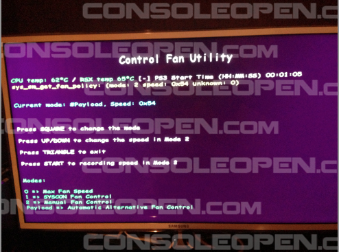

Proprio così! il coder Estwald, sviluppatore del famoso Iris Manager, oggi ha rilasciato un progetto totalmente open source, si tratta di Fan Control Utility v1.0, ovvero un PKG che ci permette di gestire la velocità delle ventole!
Per il corretto funzionamento, la PS3 deve avere un CFW CEX 3.41, 3.55, 4.21, 4.30, 4.31 o 4.40!
Finalmente il primo hombrew che ci permette di tenere sotto controllo la velocità delle ventole via software....
Con il tasto QUADRATO possiamo switchare tra 4 modalità
#0 Max Fan Speed: Verranno impostate le ventole al massimo
#1 Syscon Fan Control:Le ventole saranno gestite dal Syscon, ovvero è la modalità che avete di fabbrica
#2 Manual Fan Control: Impostazione manuale delle velocità, può essere regolata con le freccette SU e GIU del controller.
#3 PAYLOAD: L'impostazione che consiglio di settare a tutti, praticamente con questa funzione le ventole della vostra console vengono gestite in maniera automatica in base alle temperature, ma con un eccezzione, le temperature obbiettivo sono molto più basse di quelle impostate di default, gestite dal Syscon; dunque se impostate questa modalità non dovete preoccuparvi di nulla, sarà gestito tutto automaticamente!
Una volta scelta la nostra modalità premiamo il tasto START per salvare e TRIANGOLO per uscire, la console si riavvia emettendo un doppio beep, avete concluso !
Questo Homebrew è di vitale importanza per le FAT ... in quanto molte soffrono di Yloid, esso potrebbe aiutare a prevenire :)
Ricordo a tutti che questo progetto è Open Source, nel link al download, all'interno del rar troverete tutto il source oltre al PKG già compilato.
