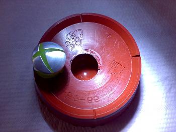

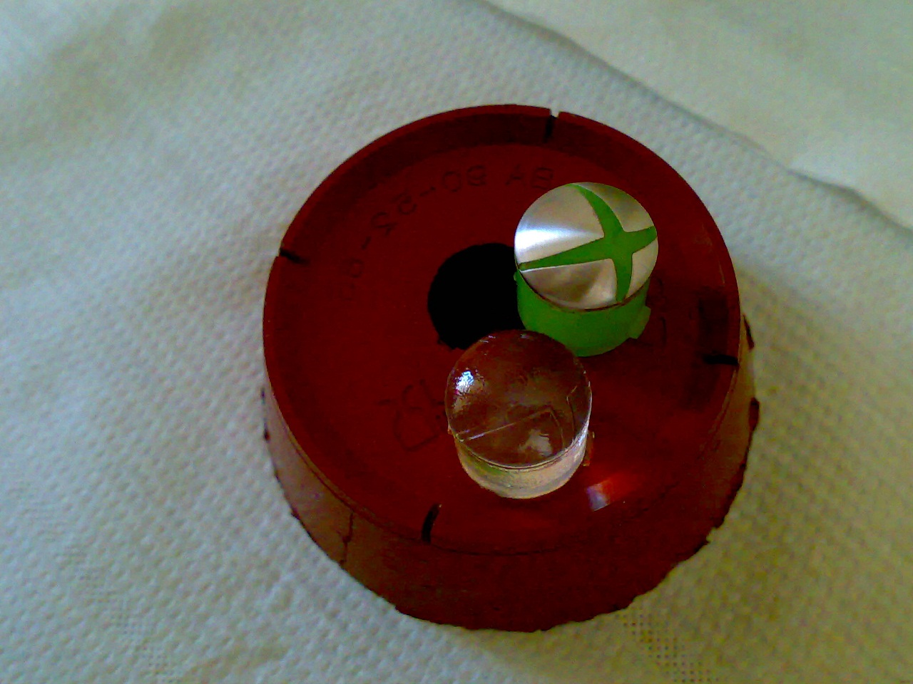

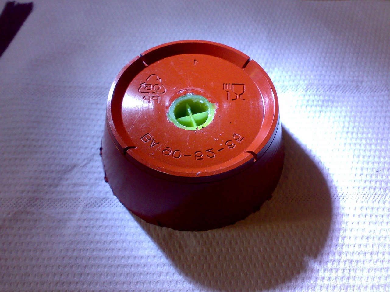

    Foto caricate
    Resine per colata!!! :D-16062012690.jpgResine per colata!!! :D-16062012691.jpg
    Ultima modifica di djsaso; 16-06-12 alle 15: 08

    woooooooooooo RAGAZZI! Si sta solidificando la resina, credo che per domani lo stampo è pronto Vi tengo aggionrati visto che interessa a molti questo argomento. Io onestamente non pensavo che facesse successo XD ahahhahah

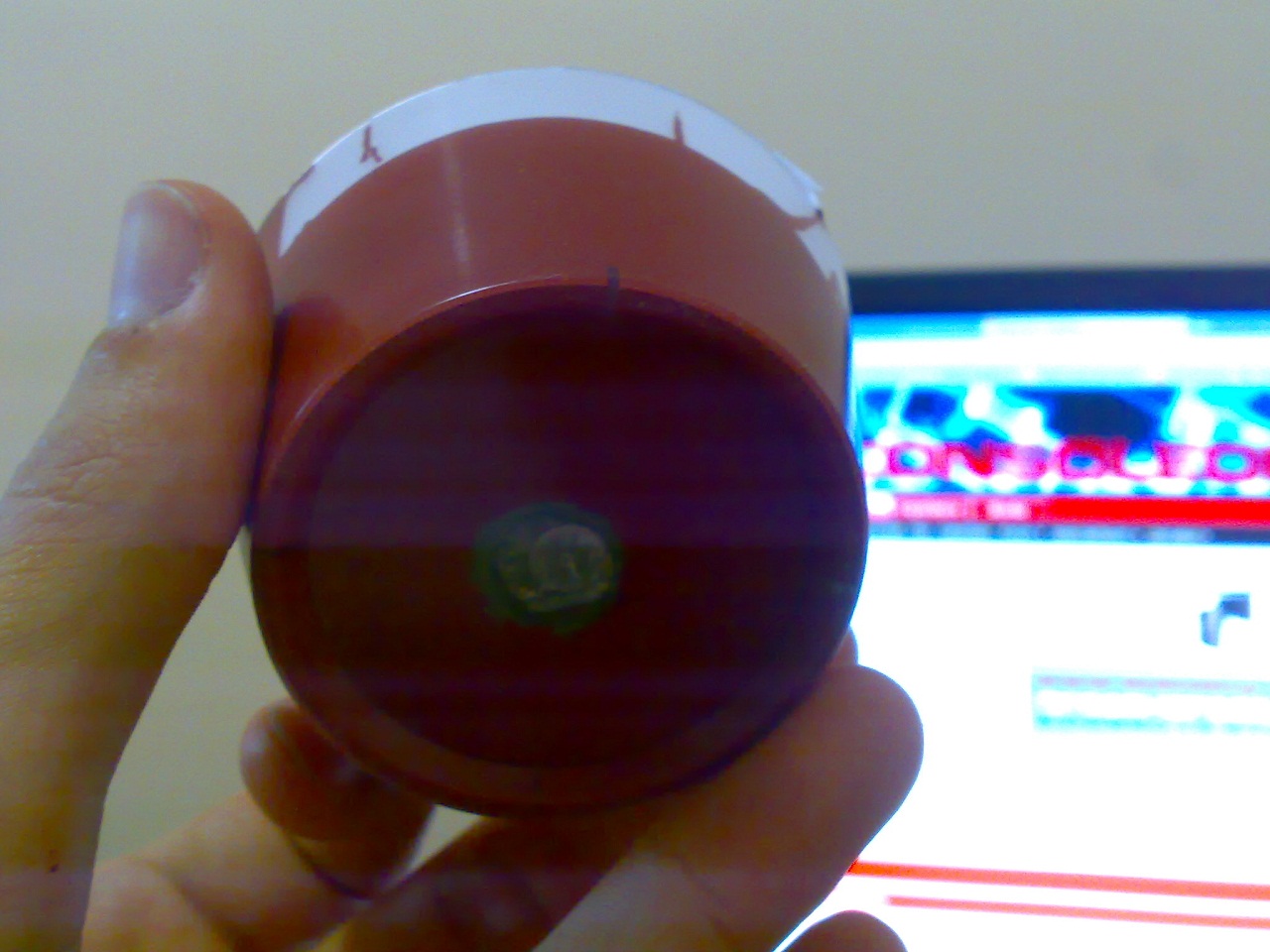

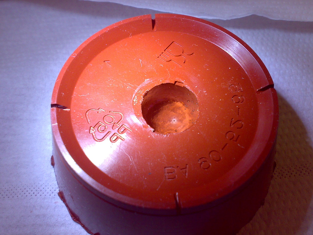

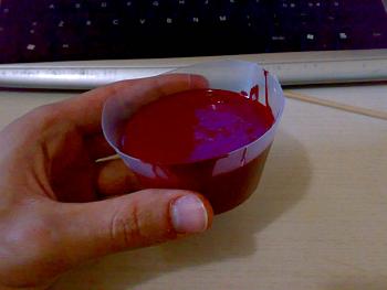

    TADAAAAAAAAAAAAAAAAAA!!!! Stampo realizzato E' PERFETTO!!!
    Resine per colata!!! :D-17062012692.jpgResine per colata!!! :D-17062012693.jpg
    Ve gusta la mangusta? XD ahhahaaa

    Pa0l0ne
    Accidenti, sembra venuto veramente, ma veramente bene!
    Con cosa hai intenzione di riempirlo?

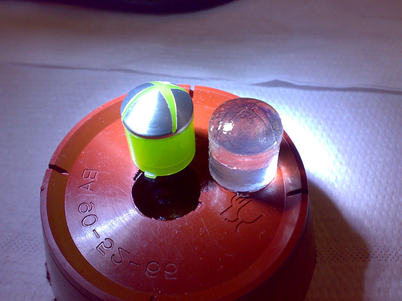

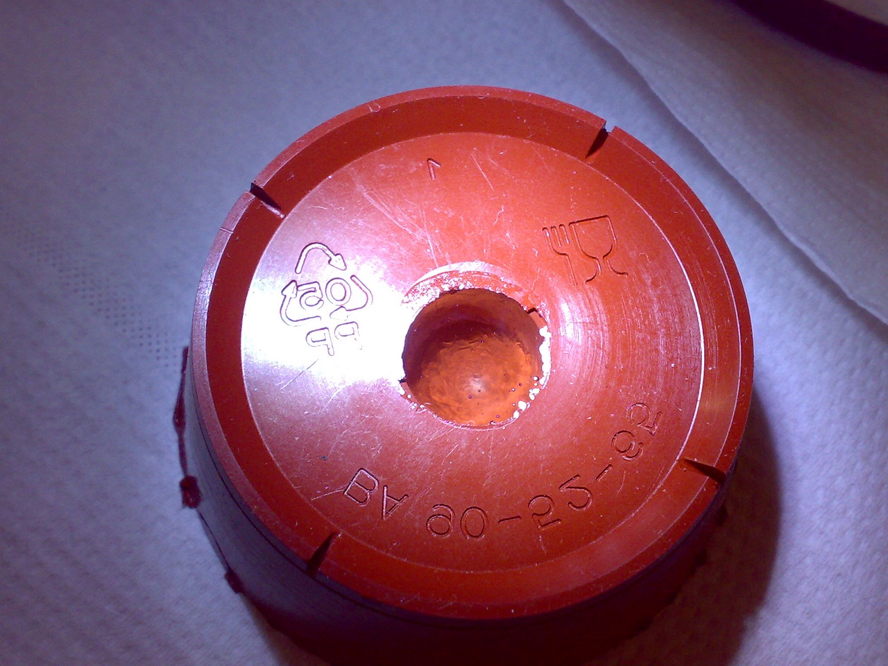

    Ecco qui! Resina cristallo Credo che oggi dobbiamo vedere il risultato perchè si indurisce in poco tempo Ecco le foto:
    Resine per colata!!! :D-17062012694.jpgResine per colata!!! :D-17062012695.jpg

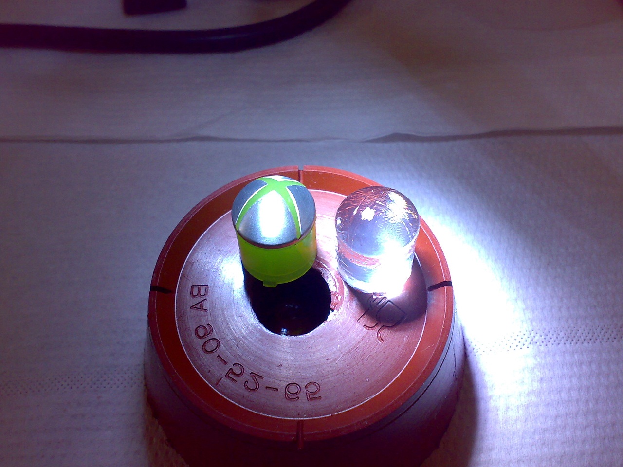

    RAGAZZZIIIIIIIIIIIIIIIII!!!!!!!!!!!!! A BOCCA APERTA! Vi posto le foto e vi faccio una sorpresa! NOn voglio dirvelo! Dovete vedere con i vostri occhi!!!!!!! NON CI CREDOOO
    2,910
    Ecco qui!
    Resine per colata!!! :D-17062012696.jpgResine per colata!!! :D-17062012697.jpgResine per colata!!! :D-17062012698.jpg
    la foto nn fa giustizia! Telefono di schifo!

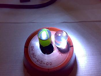

    2,910
    che sono stato stupido! Ho tirato troppo presto! Ora ne faccio un altro e lo lascio nello stampo fino a domani, perchè dice che si indurisce in 24 ore, io dopo poche ore l'ho staccato anche se era duro, però vediamo come esce il porssimo
    Pa0l0ne
    Complimenti, per l'idea e per la realizzazione. Lavoro pulito, preciso e di sicuro risultato.

    potresti,dopo aver messo un po di resina mettere dello smalto da unghie o un piccolo oggetto possibilmente trasparente
    cosi:[url=http://www.youtube.com/watch?v=JaTCTfVGncs]RESINA CRISTALLO: come si usa - YouTube[/url]
    ho un dubbio ,hai provato a montarlo?la molla del controller riesce a sopportare il peso maggiore?
