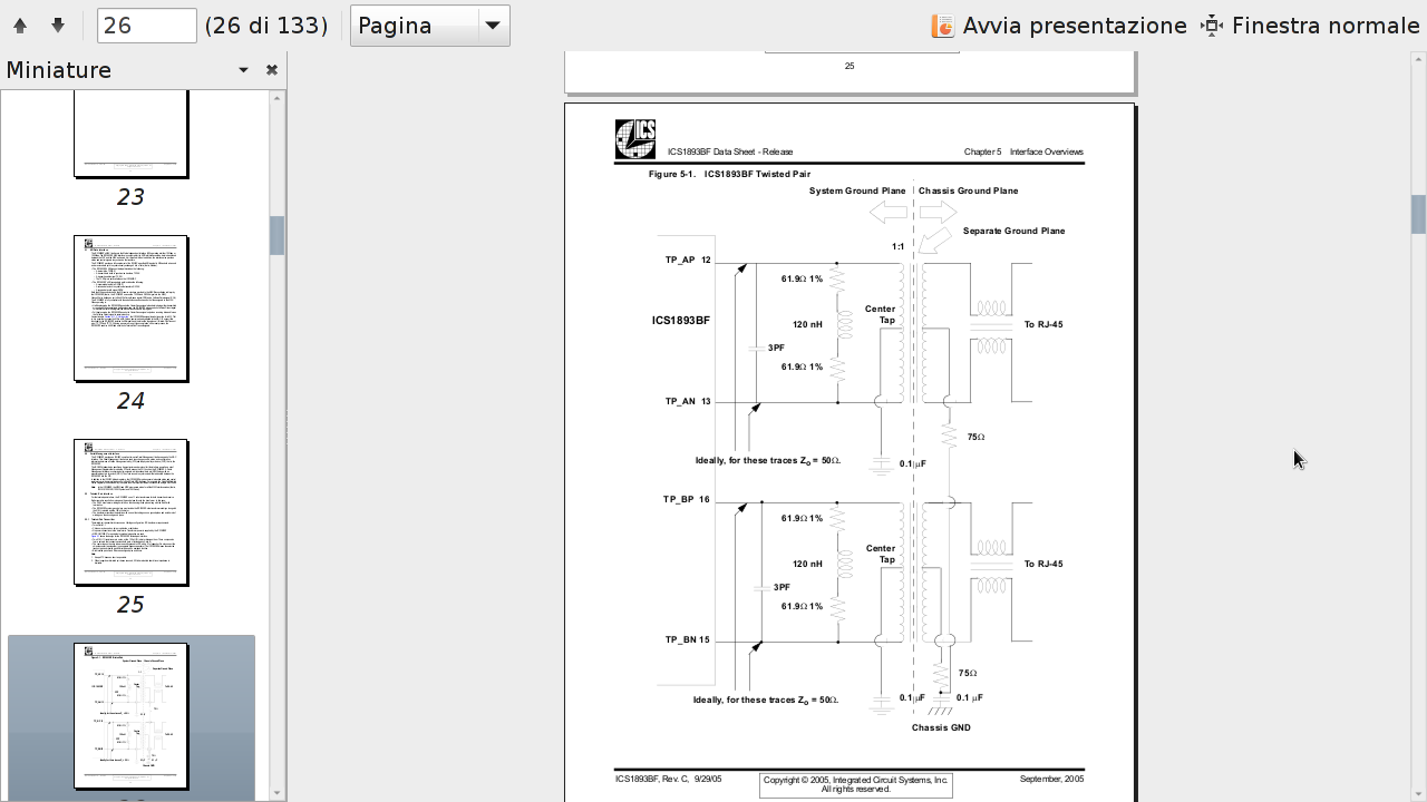

    Maaa sai che appena dopo il connettore RJ45 di tutti i dispositivi di rete viene interposto alle 4 linee dati una serie di induttori per effettuare una separazione elettrica fra quello che può scorrere sul cavo (tensioni dannose) e il controller di rete, nelle phat prendo ad esempio l'integrato ICS 1893bflf [url=http://www.alldatasheet.com.cn/view_online.php?id=1227085&file=0071\ics1893bf_607 484.pdf]View ICS1893BF_607484.PDF datasheet online --- IC-ON-LINE[/url] non fà eccezione ed al suo interno troviamo queste separazioni, come da immagine seguente estratta dal datasheet. [
    Bruciata la Scheda Ethernet della Xbox-schermata-del-2013-03-04-00-23-15.png
    Nell' eventualità che una scarica elettrica ad alta tensione proveniente dalla linea esterna dell'adsl ti abbia fritto la parte modem del router è assai improbabile che sia riuscita a traslarsi nella parte ethernet in quanto avrebbe dovuto superare sia gli isolatori del adsl che dell'ethernet all'interno del modem che in realtà non risultano fisicamente connessi. Quindi secondo me la causa è da ricercare altrove... poi se sei stato davvero sfortunato e si sono intterrotte le connessioni sugli induttori all'interno del controller allora non è detto che la console ti rilevi un errore di sistema , ma solo l'assenza del collegamento come dici tu. Puoi sempre sostituire il chip o prendere un adattatore wireless usb per xbox. Una volta che ti sei assicurato che il cavo di rete e il tuo router o switch siano integri.
