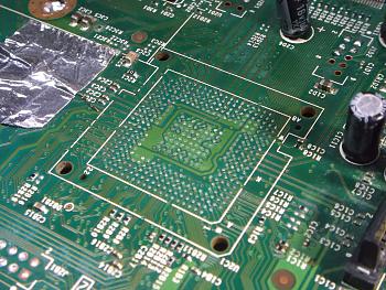

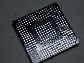

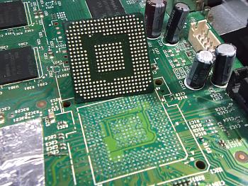

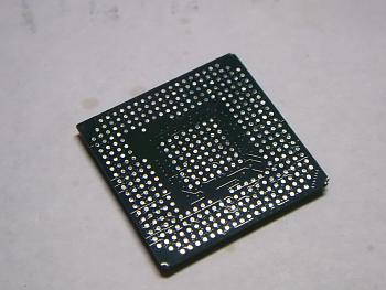

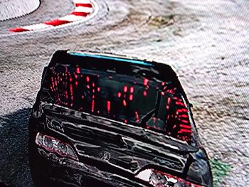

    problema artefatti grafici-dscf0530.jpgproblema artefatti grafici-dscf0532.jpgproblema artefatti grafici-dscf0533.jpgproblema artefatti grafici-dscf0534.jpgproblema artefatti grafici-dscf0535.jpg
    in poche parole ho notato che il gioco non si blocca cioè posso giocare tranquillamente ma capitano schermate pallinate di rosso oppure riflessi rossi sulla vettura. Se premo leggeriassimamente il south bridge scompaiono ma non completamente, qualche fesseria si vede. Non credo sia proprio la gpu, mi è preso il dubbio tra SB, ram o scaler. Secondo voi??

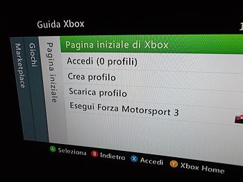

    ho reballato il south bridge per prova. Adesso si vede perfetta, però a preve lo sostituirò con uno nuovo per sicurezza
    problema artefatti grafici-dscf0536.jpgproblema artefatti grafici-dscf0537.jpgproblema artefatti grafici-dscf0538.jpgproblema artefatti grafici-dscf0539.jpgproblema artefatti grafici-dscf0540.jpg
    per il momento la lascio in pasto ai miei tester, cosi vediamo se si ripresenta... in caso si ripresenta allora vedrò di reballare le ram superiori
