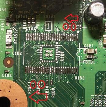

mi rispondo da solo. si! è possibile sostituirlo a patto di cambiare la posizione di 2 resistenze. se vi interessa vi dico quali sono
Armand, il tuo lavoro è sempre apprezzato. Posta posta... :P
praticamente se si ha il chip bga e si vuole sostituirlo con l'integrato con i piedini è possibile farlo sostituendo (ovviamente) il chip, e poi mettendo la RB12 al posto della RB11 (se si ha un chip bga la RB11 non c'è) e la R1B1 al posto della R1B5 (sempre vuota se si ha chip bga) grazie zeruel!![]()
Se hai voglia, tempo e modo, posta anche una foto esplicativa, così completi la tua opera di buon samaritano modderistico...![]()

ciao, francamente questo non lo ricordo. puoi usare l'aria calda mascherando la zona circostante. il chip è piccolo e non ha bisogno di preheating. però se ce l'hai è meglio
Armand, ti ringrazio per la risposta.
Tu hai sostituito il piccolo con il grande, giusto? L'hai recuperato da un'altra console, o l'hai acquistato nuovo? Ho diversi relitti (release differenti di motherboard) e potrei recuperarne diversi da lì.
