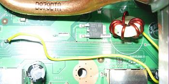

    xbox 360 non si accende piu-dettaglio.jpgciao reset ,quardondo e riquardando all'interno dell piastra dell'xbox,ho notato che una delle piste era interrota ed il filamento di rame non cera più.
    ho provato a fare un ponte con un po di filo,trovando molta difficoltà, perchè la pista va finire sotto questo componente, che dovrebbe essere un filtro penso.
    ti posto anche la foto.
    se per favore puoi ,in base a quello che vedi e che riesci a capire dalle mie informazioni,darmi qualche dritta per cercare di risolvere il problema dell'accenzione.

    vedi se la bobbina da continuità, controlla quel mosfet vicino vedi anche sotto la piastra se c é qualcosa di anomalo

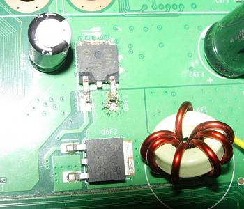

    ciao reset in base alle tue indicazioni ho riscontrato che uno dei due mosft era in corto,vedi foto.
    adesso ho un paio di quesiti da porti.
    uno,di che amperaggio e voltaggio è queto mosfet,visto che il codice scritto sopra,a parere del negoziante di elettronica,non dice nulla.
    come fare a disistallarlo non avendo una stazione ad aria.
    se cè un modo miggliore per ripristinare qulla pista saltata.
    e di che tipo di pasta termica usare,che non sia qulla comune bianca, per riposizionare i dissipatori.

    il mosfet in questione dovrebbe essere il
    4813nhg
    per sicurezza vedi la sigla sul mosfet, comunque dovrebbe essere il 4813, che é un mosfet di potenza da 30 V, MAX 40 A, dovresti procurarti uno con la stessa sigla oppure equivalente,
    bisogna dissaldare il componente rotto,vedi se qualche amico ha una stazione ad aria, oppure affidati ad un tecnico della tua zona per far dissaldare e saldare il componente,non penso la spesa sia eccessiva ed e un peccato buttare una jasper per un mosfet da 3 euro
    per la pista puo andare cosi,se hai fatto il giusto collegamento e delle buone saldature stai a posto con la pista
    per la pasta termica usa una a base di argento, Arctic Silver 5
