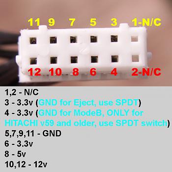

    ciao ragazzi volevo la conferma che è il soutbridge.
    allora rispecchiando questa immagine
    problema tensioni jasper da connettore lettore.-360dvdpowerconnectortomolex.jpg
    trovo sia i 3.3 i 5 e i12v ma al punto 3 e 4 ho poco neanche 1 v.

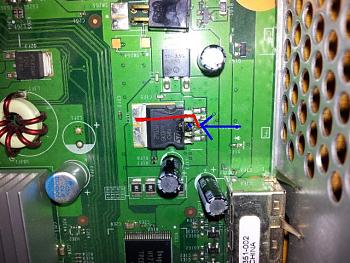

    ora questa console aveva questo componente con un piedino rotto. cioè questo
    quello dove c è la freccia blu. io gli ho fatto il ponte come la linea rossa.
    ma nulla non riconosce il lettore provato a fare il ponte tra 4 e 6 ma nulla...che ne dite grazie

    Prendi i 12V da un altro punto e collegali ai pin del lettore

    dove dovrei collegare i 12v al connettore del lettore?
    grazie

    Allora prima di tutto guarda la sigla del componente che non sei riuscito a riparare e cerca il suo datasheet, vedi il piedino a cosa corrisponde e lo colleghi a mano, se non puoi prendi i 12V ad esempio dal connettore dell'alimentatore e collegali direttamente al cavo del lettore..

    quel piedino centrale controllando con il tester dovrebbe condurre a massa .
    corregimi se sbaglio

    Io non ne ho idea, cerca il datasheet su internet e lo trovi! Comunque se è il 3v3 che non va dagli quello anzichè il 12

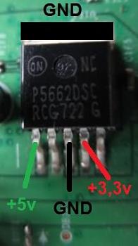

    dovrebbe essere p5662dsc
    2,622
    se gli porto i 3.3 ai pin 3 e 4 faccio danni??

    problema tensioni jasper da connettore lettore.-a_003.jpg è questo che ti serve?
    2,622
    ora controllo le mie tensioni perché non
    conoscevo il datashet.
    grazie per ora. ma eventualmente tu c é l hai?
    3,033
    parli con me? nel caso si, posso procurartelo
