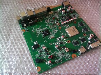

    cia ragazzi volevo sapere se L'SB della trinity è compatibile con quello della corona. Le sigle sono diverse ecco perchè chiedo. VOglio montare l?SB della trinity sulla mobo corona, è possible? Ho visto che non avendo lo scaler ho pensato che sia integrato nell'SB
    2,910
    nessuno sa aiutarmi? non è capitato anessuno questo problema?

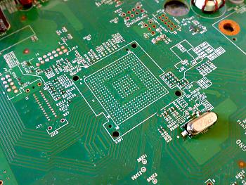

    EDIT: ho staccato l'SB dalla scheda madre
    Ultima modifica di djsaso; 25-08-12 alle 16: 14
    3,033
    no non è compatibile
    2,910
    allora andiamo bene XD in poche parole la console credo che deve essere sostituito SB perchè da tutte le tensioni di alimentazione lettore ok tranne la 3.3V che è 2,6. Ovviamente la console nn parte....

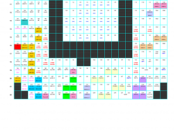

    questi sono i pin del BGA
    credo che se si avvia la console e si verificano i punti della 3.3V e se sono presenti queste tensioni , il problema sia il chipset in questione....
