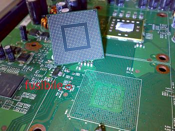

    Gi@nniŽ c'č un fusibile vicino la GPU. Hai provato a controllare quello?
    Regular Member L'avatar di Gi@nniŽ
    Mar 2012
    Localitā
    prov. di Napoli
    408
    non saprei riconoscerlo
    La tua invidia č la mia forza.
    Localitā
    2,910
    Citazione Originariamente Scritto da Gi@nniŽ Visualizza Messaggio
    il punto č quello evidenziato
    prova se č saltato facci sapere

    il fusibile lo individuato,ma x vedere se non č saltato deve avere qualche buco?
  13. #33
    Vip Member L'avatar di kazoom
    1,251
    se č saltato non c'č continuitā... sai come si misura la continuitā con un tester? ;-)
    ti aiuto io va' ... il mio google funziona ancora ^_-
    [url]http://it.answers.yahoo.com/question/index?qid=20110219131329AAlv1CB[/url]
    Ultima modifica di kazoom; 22-07-12 alle 01: 21
    Gi@nniŽ likes this.
    notizie del mondo a scazzo.
  14. #34
    Mar 2012
    Localitā
    prov. di Napoli
    408
    il fusibile č buono
