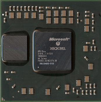

    buona sera ragazzi come al solito ho un piccolo problema. Volevo sapere se queste GPu sono uguali e se le posso montare nella mia scheda madre che credo sia falcon per la storia di spinotto alimentazione HDMI ecc....
    la GPU che ho staccato ha riportato sopra questo X810480-003, mentre quella che ho intenzione di prendere ha questa sigla: X816971-002
    mi chiedo:
    posso montarla questa o non è la sua X816971-002??
    2,910
    ecco la GPU nativa che ho staccato dalla scheda madre della console. Mi da valore 1ohm ma pirma era 1,8ohm. dopo averla pulita è sceso sto valore e allora secondo me non è più buona e va cambiata, voi che dite ??
    problema GPU su XBOX FALCON :)  X810480-003-cattura.jpg
    l'ho scannerizzata, la GPU è proprio questa che ho staccato è questa che vedete

    Oddio hai davvero messo la gpu nello scanner? D:
    Monza
    1,044
    Reballala e rimisurala con le balls saldate :P (sono serio)
    2,910
    si l'ho dovuta scannerizzare, perchè la fotocamere del cellulare non rende ma non ho cpito?? si rovina in qualche modo la GPU??
    2,910
    ok, allora la repallo, vediamo vi faccio sapere grazie finalmente un pò di supporto, mi ero scoraggiato
    Vip Member L'avatar di lapht
    Como
    1,208
    La gpu non lo so ma lo scanner si'
    2,910
    mannaggia!!! niente! ora mi da 0,9 invece di 1 ohm. credo sia cotta. Peccato, quando l'ho staccata era a 1,8 2 ohm. Devo imparare a pulire in fretta e non stare molto perchè dopo aver pulito tutto con la trecciola è scesa la resistenza... ora vediamo se raiden me ne procura una. Volevo chiedervi ma le 2 GPU all'inizio del post, la seconda, non quella che è cotta la 003, ma l'altra, è di una falcon con la mobo senza ram sotto, la posso montare anche se non sono le stesse sigle? o non sono compatibili?? grazie ancora per il supporto

    E si cotta e stracotta ahah ma quanto lo tenevi il saldatore!? e anche l'aria dopo...
    Ricordatelo ( e non voglio più ripeterlo)
    Le gpu xenon vanno solo su xenon
    Le gpu jasper vanno sollo su jasper
    Tutte le altre sono intercambiabili.

    allora il BGA lo lascio sul tavolo e metto il saldatore a 400 e metto il flussante e pulisco con la trecciola. Poi per saldare le sfere metto la GPU a 100 120°C sul pre heater e appena arriva a 120°C uso la pistola hot gun e la metto a 179°C perchè ho contato un minimo di errore della mia stazione va bene cosi?? se posso dire la mia, le sfere si saldano subito
    quindi zio pippo è che sono in confusione mannaggia
    queste due GPU che vengono da una falcon:
    1)X810480-003 "orignale che era saldata sulla scheda";
    e questa che ho comprato con la sigla :
    X816971-002 sempre proveniente da una falcon, è intercambiabile? cioè posso montarla lo stesso? anche se sono diverse come sigle?
    grazie ancora zio pippo per i consigli, io c'è la metto tutta e che ancora non so tante cose e mi sembrano delle montagne

    Come dice zio se non erro Le restanti GPU sono tutte a 90nm con HDMI, quindi intercambiabili!
    Non volevo dirlo ma... L'avevo detto io !!!!
    2,910
    Citazione Originariamente Scritto da andreagtr Visualizza Messaggio
    La X810480-003 è di 65NM non 90NM, quindi va lo stesso?

    90nm son le xenon
    Le gpu jasper vanno solo su jasper
    1,292
    90nm son le xenon
    Ecco, mi confondo sempre, quindi Zio se non sbaglio di nuovo
    Xenon 90nm
    Falcon/Zephyr 65nm
    Jasper 45nm
    Corretto???

    andrea, se la GPU è la stessa cneh se cambia la sigla, mandala, che mi pare di aver captio che zio pippo ha detto che va bene ci scambiamo i cell????

    Per fare chiarezza:
    Xenon: 90 GPU/CPU
    Zephyr: 80 GPU, 90 CPU
    Falcon: 80 GPU, 65 CPU
    Opus: 90 GPU, 65 CPU
    Jasper: 65 GPU/CPU
    Quindi le gpu possono interscambiarsi tra falcon e zephyr e tra opus e xenon.
    Le CPU solo tra xenon e zephyr e opus e falcon.

    scate una cosa, ma le sigle a cosa servono se poi si possono interscambiare?
    Lavorando con Hp (per citarne una) noto spesso che p/n differenti possono essere interscambiati purché mantengano una certa compatibilità hw.
    Nel caso specifico potrebbe essere che versioni diversi di p/n differiscano solo per qualche piccola revisione interna/esterna, che non pregiudica la compatibilità tra le due..
    È una mia teoria.

    Non vorrei contraddirti, ma ho swappato piu di una volta CPU jasper/falcon e funzionano senza problemi!
