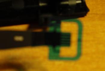

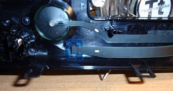

    Salve ho un problema con una 360 slim con lettore 9504 ma ora 0225(e appena presa quindi ea gia cob dash 13146)letta la chiave ,il flash e stato fatto su TX PCB senza problemi, provo la consol aperta tutto ok per aprire il carello ho usato il pad tasto A, vado a rimontarla sfioro il tasto eject ed il carrello non esce e non si accende neppure, invece se accendo dal tasto centrare si accende ma il carello esce soltanto se premo a sul pad, premetto che il flat e in perfette condozioni..Consiglio su pulsante eject 360 slim che non va-1.jpgConsiglio su pulsante eject 360 slim che non va-2.jpgClicca l'immagine per ingrandirla.

    l'hai provato con il tester il flat?
    non fidarti dell'occhio...

    se casomai trovassi con il tester il punto dove si interrope il flat potresti risolvere con una soluzione economica che propose raiden , salda i 2 fili dal connettore e mettili parallelamente e molto vicini sotto la zona del pulsante(qui non spellarli) e dovresti risolvere

    Ciao, io ho avuto un problema simile...... purtroppo questo flat è molto delicato e basta prendergli leggermente contro con qualcosa per togliere parte della/e piste (credo siano in carbonio). Mi sono armato di pazienza e con il tester sono risalito alle interruzioni, quindi con vernice conduttrice all'argento (va benissimo anche quella al rame del tipo che si usava per moddare i processori athlon) le ho ricostruite. Il tutto funziona perfettamente. Un saluto.
    PS. Il flat è attaccato al faceplate con il biadesivo.

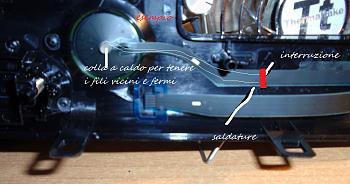

    non credo che serva un tutorial basta saldare 2 fili in parallelo tra di loro dal punto di interruzione fino a sotto il pulsante e incollarli vicini con la colla a caldo per esempioConsiglio su pulsante eject 360 slim che non va-2.jpg

    Scusami ma le saldature (optando per la soluzione con fili elettrici) credo proprio che vadano fatte dal/dai pulsanti al connettore del flat sulla scheda madre...... credo sia una follia anche solo provare a saldare sul flat.
    Sempre che io non abbia interpretato male la figura.
    @Morfeus72, per esperienza ti dico che quasi sicuramente hai danneggiato il flat sulla sinistra del faceplate provando a togliere il laterale cromato della slim (controlla bene il flat proprio li!).
    Ultima modifica di jonnyb; 17-08-11 alle 16: 45
    Membro L'avatar di Antonio
    Nella rete
    88
    io non intendevo che si dovesse saldare sul flat , quell'immagine serve solo per far capire cosa intendevo visto che chiedeva del tutorial ma visto che non c'è con l'immagine a disposizione ho illustrato l'idea in maniera piu semplice
    Edit:infatti io prima dicevo proprio di saldarli dal connettore
    FE
    251
    Ok, chiedo venia allora sono io che ho capito fischi per fiaschi!! sarà il caldo....... effettivamente hai ragione... poco più su hai spiegato bene di saldare sul connettore. Scusa ed un saluto.
