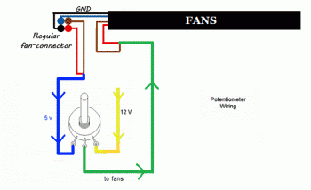

    Ciao volevo regolare manualmente la velocità delle ventole ma mi occorre sapere nella spina a tre fili quali sono le polarità. Se è come penso io ci saranno i due poli a 12 volt e il terzo filo la tensione variabile per modificare la velocità. Se veramente fosse così io invece del filo con tensione variabile prenderei una linea dal 12+ e la passerei attraverso un trimmer. Con la sua regolazione potrei impostare manualmente la velocità che io vorrei. Qualcuno può confermarmi o correggermi? Grazie

    Grazie Baccello sei un pozzo di informazioni! Non sono un genio in elettronica. Queste sono ventole a 4 contatti, giusto? Per capirci: il nero è la massa, il blu diretto ai fans è il 12+? Il rosso e il marrone sono il 5v che tramite potenziometro possono variare fino alla max tensione di 12+ giallo, quindi fino max velocità sul verde ai fans?
    Che differenza c'è per ventole con connettori a tre contatti?

    La tua fat ha 3 contatti?
    Non cambia niente il blu e il nero vanno entrambi a massa e il rosso e il marrone danno ognuno l'alimentazione alla ventola destra e sinistra.
