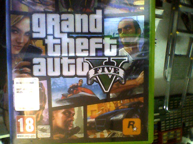

    Jun 2015
    5
    xbox 360 slim non legge tutti i giochi-win_20200612_11_19_13_pro.jpgQuesto è il gioco che non legge,non vorrei che non è adatto per questa consol.
    Ciao Mario
    1,179
    Citazione Originariamente Scritto da mariorocco Visualizza Messaggio
Nome: WIN_20200612_11_19_13_Pro.jpg
Visualizzazioni: 15
Dimensione: 102.1 KB
ID: 20446Questo è il gioco che non legge,non vorrei che non è adatto per questa consol.
    Ciao Mario
    Scusa ma te hai sostituito un lettore per un solo gioco che non va?
    Non hai provato altri giochi prima?

    Mi è stato detto così purtroppo.faccio qualche lavoretto di riparazione ho visto che il prezzo di tutto il lettore era buono e ho provato.
