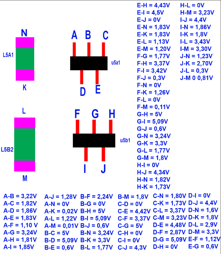

    Ciao, mi scuso se rispondo solo ora ma sono stato poco bene durante questi giorni. Allora ho provato anche senza chip ma nulla stessa storia, per il resto sempre saldato ad alimentatore scollegato.
    Quali sono le tensioni che devo verificare? In quali punti?
    Ho provato a seguire uno schema trovato in rete.
    Queste sono le tensioni:
    Ultima modifica di giuseppe1996; 24-03-17 alle 18: 18

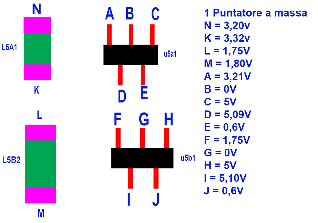

    130
    Non capisco il senso delle tue misurazioni, un puntale va a massa e l'altro su ciascun punto su cui devi misurare la tensione.
    Aug 2014
    6
    Citazione Originariamente Scritto da patrickstar Visualizza Messaggio
    Così dovrebbe andare bene :
