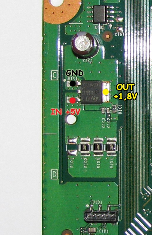

    464
    L'U1C1 è un regolatore di tensione da 1,8V. Pertanto, contrariamente dalla foto che hai postato, le tensioni sui pin sono le seguenti:
    (tieni presente che la 5V in ingresso dovrebbe esserci solo a console ACCESA, quindi non in standby)
    Denny80 and Babilozzo like this.
