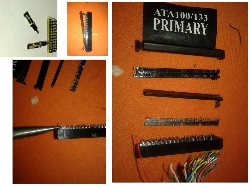

    Buongiorno a tutti , oggi aprirò le vostre menti con questa alternativa a costo zero per prelevare il segnale del POST sotto le XGCPU microsoft, hahaha ....
    dunque..se vi è mai capitato di osservare un connettore ATA 133 nel dettaglio , scoprirete che le lamelle che portano i segnali sono "stampate" in un modo molto particolare che si adatta perfettamente alla ball deile XGCPU, e io vado matto per queste "coincidenze".
    Dopo aver segnato l'esatta posizione della 4°a ball sulla XGCPU, si allinea e tenendo con una mano la linguetta in posizione, che sia ben premuta contro la ball,
    magari aiutandosi con uno stuzzicadenti, si versa una MEZZA goccia di super attack o cianoacrilato qualsiasi , direttamente sopra il CENTRO di questa clip in modo da bloccarla in posizione e ed una volta cristallizzato il collante,
    ( si dovrebbe continiuare a premere contro la ball fino ad essiccazione completa oppure utilizzare l'attivatore spray per cianoacrilato che tutti i modellisti conoscono e che serve per indurire il collante all'istante)
    avrete il vostro punto di saldatura inamovibile e perfettamente funzionante. Tanta roba Ecco come si possono ottenere circa QUARANTA postfix con un solo connettore ATA!
    Consiglio di pulire bene la zona delle ball sotto la XGCPU con diluente o alcool o qualsiasi cosa che rimuova le ossidazioni, tipo imbevendo il lato di un biglietto da visita e "sfregandolo" un pò avanti ed indietro.
    Dopo aver saldato il filo all'estremità opposta è sempre buona norma applicare un piccolo pezzettino di nastro isolante che ricopra tutta la lamella e blocchi anche il filo del POST da "trazioni" accidentali !

    noooooooooooooooooooooooooooooo super attack non si puo vedere.... un post fik cinese costa 1.20 euro...
    Io non posso vedere i postfix invece.. peccato che non ho fatto la foto del lavoro finito, cmq si può usare anche resina bicomponente, silicone o colla a caldo, hahahah.
    Io con l'attack e lo spray attivatore sono andato molto bene però!
