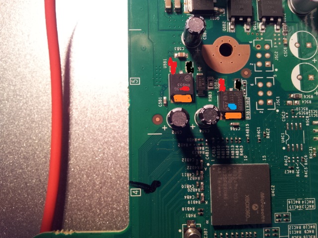

    xbox jasper non si accende-20150422_134200.jpg ho provato a misurare le tensioni come suggeritomi e ho trovato questi due mosfet il primo quello col puntino rosso U5B1 :tra piedino ROSSO e NERO 5V (4,98V) mi sembra corretta,tra piedino NERO e ARANCIONE mi da 3.3 v e mi sembra corretto, poi il secondo quello col puntino blu U5B2: tra piedino ROSSO e NERO mi da 3.82 ma dovrebbe essere 5V se sbaglio correggetemi, poi tra piedino NERO e ARANCIONE 1,81V! mi sembra corretta. secondo voi potrebbe essere il mosfet U5B2 a dare problema?
    Ultima modifica di bicienzo; 22-04-15 alle 19: 47
    No. Se hai 1.8v e 3.3v è tutto normale. Controlla quanto hai sui piedini di Y3B1 e su R4B24

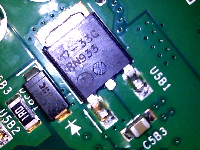

    xbox jasper non si accende-20150425164210.jpg allora U5B1 come da foto è in corto ho una slim a pezzi secondo voi con quale si potrebbe sosttituire prendendolo da questa scheda madre? grazie in anticipoa dimenticavo io lo provato con alimentatore staccato e bippa sempre comunque è l'unico che bippa gli altri funzionano come la guida letta su questo forum come provare i mosfet e resistenze
    Ultima modifica di bicienzo; 26-04-15 alle 11: 06
    Le slim non hanno regolatori standby a uscita fissa, quindi non puoi utilizzare nessuno di loro. Per accertarti che sia il regolatore Ko toglilo e vedi se il corto sparisce
