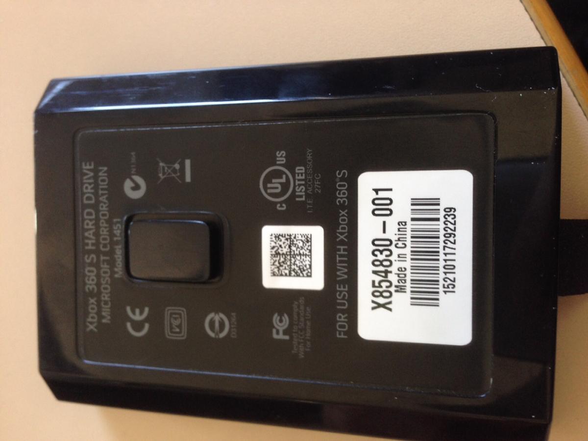

    Allora il disco è questo Mettere il disco della 360 250gb slim su 360 4gb slim-img_1115.jpg
    e stava sulla xbox 360 slim MODIFICATA.
    preso e messo sulla 360 NON modificata non viene rilevato neanche
    la console modificata non so che modifica ha, so che si avvia in circa 40 secondi di orologio ma che se provo ad accenderla tenendo premuto solo eject non vedo nulla (sento solo il beep appena premo il tasto poi nulla)
    quale console devo aprire? vorrei evitare di aprire console visto che quella non modificata ha ancora i sigilli intatti e male che vada potrei darla a gamestop in cambio di altri giochi.
    Beh oh se la console non è mai stata aperta e moddata in precedenza è inutile che la apri tu adesso. Puoi solo capire se quando colleghi l'hdd lo "senti" accendersi , allora hai un problema sul collegamento interno SATA e/o Southbridge , se non lo senti accendere hai un problema di connettore alimentazione, e/o erogazione dei 5VDC dalla scheda madre. Tutto molto semplice.
