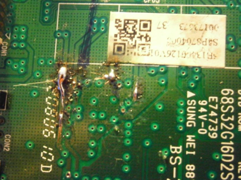

    Comunque l'ho recuperato con mra hack e taglio delle piste, ma nel fare l'operazione ho rotto il pad 101, per cui ho usato il pad 122. Il lettore va in vendor mode e viene riconosciuto dal pc, ma scrivendoci il firmware apposito, mi dà "verify failed". Inoltre se provo a metterlo nella xbox (ripristinando le piste) la console dà 3 led rossi (errore secondario 0021). Ho dei dubbi riguardo ai collegamenti da ripristinare, mi potreste aiutare?
    Grazie.
    P.S: Ecco una foto:

    Pulisci bene dove hai "lavorato". Armati di tester (multimetro) e verifica eventuali cortocircuiti.

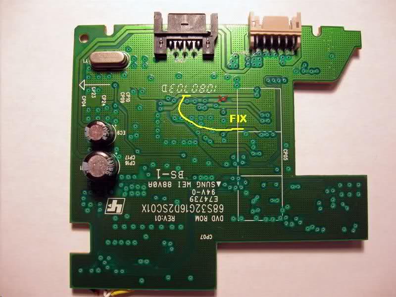

    hai fatto un erase e poi mra...hai estratto il nulla?
    Ultima modifica di xboxbs; 04-03-15 alle 10: 29

    @xboxbs: avevo già provato quel fix e mi escono i led rossi. Inoltre usando quel fix, se collego il lettore al pc, mi esce scritto "A usb device has exceeded the power limits of the hub port". Invece se non metto quel fix, non mi escono i led rossi, ma il lettore non risponde ai comandi.

    @lapht: in realtà in seguito all'erase, il lettore non veniva più visto in nessun modo da jf. Per cui ho pensato di fare mra hack e così il lettore viene rilevato, ma non so quali collegamenti devo ripristinare (oltre alle piste che ho interrotto), considerando che il pad 101 manca.

    Pulisci tutto bene dove hai lavorato (sembra che ci sei passato con la lancia termica!) probabilmente con tutte le palline di stagno che ci sono in giro c'è un corto..... oppure qualche pista interrotta.
    PS. Se lo vuoi recuperare, armati di flussante, trecciola ed alcool isopropilico (oltre che ad uno stagnatore discreto).
