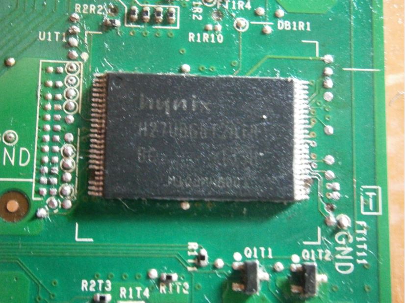

Hai controllato le tensioni sulla nand ? Sicuro che non ci sono corti ? Adesso quale nand hai la sua o quella che hai messo in seguito ?
Corti non ce ne sono sulla nand perché ho controllato con il tester dopo aver pulito i piedini della nand con la trecciola. Per quanto riguarda le tensioni sulla nand, purtroppo non riesco a trovare uno schema delle tensioni che ci dovrebbero essere. Comunque al momento ho rimesso la nand che c'era in origine.

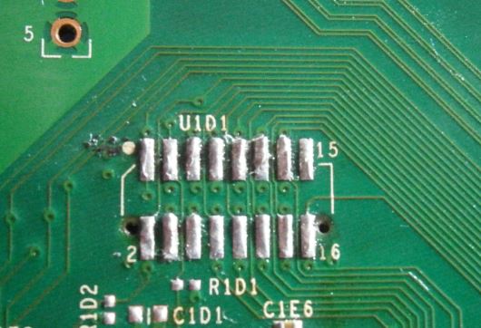

Ma sono saltati pad? Le piste che si vedono nella seconda foto le hai controllate?

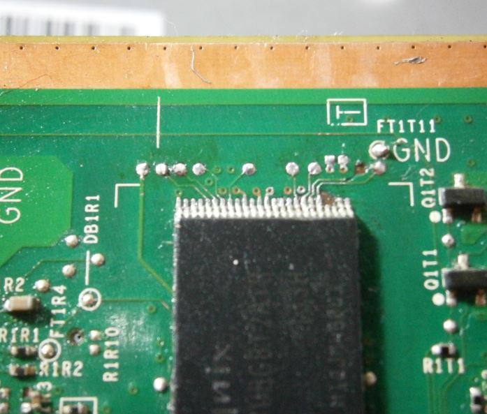

Sì, sono saltate quattro piazzole sotto alla nand (quando ho smontato la nand per rimettere quella che c'era in origine), ma per fortuna si tratta di punti NC e poi è saltato anche il pad I/O1 (quando ho staccato il teensy), ma la pista c'è ancora.
Hai visto che sono nc con cosa? Col datasheet della nand?
guardando la prima foto.. in basso a destra della nand sei certo che le piste siano connesse alle piazzole e le piazzole siano buone???

Resto sempre del parere che se ti fermi e la mandi a qualcuno è possibile che sia ancora salvabile, capisco il tentare per fare esperienza ma come si dice perseverare è diabolico...

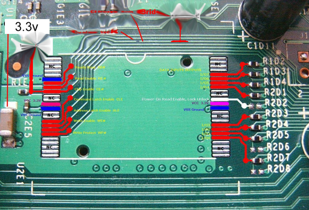

Certo che è un problema.. devi ripristinare anche questa. Intanto fai cosi: i primi 4 pin in basso a sinistra sono gnd (dalla foto che hai postato ), li colleghi tutti e 4 assieme e a massa.

Scusami giga.91, ma è un punto di I/O a se stante. Era collegato solo alla nand e a nient'altro, quindi non credo si possa ripristinare la pista. Correggimi se sbaglio.
non muore li! È un pin di i/o (input/output) gli serve per dialogare, non puoi amputarlo XD.. ripristinalo come anche i 4 piedini a massa. Adesso non ho il datasheet ma se a quei pin è stato assegnato un potenziale (in questo caso 0) non puoi nemmeno lasciarlo fluttuante.
Ripeto: sistema prima tutti i pin e poi vediamo se riesci a leggerla/scriverla
Ps ho letto male.. c'è scritto nc.. avevo letto gnd.. quei 4 pin lasciali stare..

Ok, quindi quei quattro pin li lascio stare, mentre invece il punto I/O come devo ripristinarlo?
Non ti è rimasta completamente la pista?
Edit Ho visto la foto.. se vedo bene hai un pezzo di pista che poi non si collega al pad perche mancante.. giusto? Non riesci a saldare dentro pad?
Manca completamente?
Ultima modifica di giga.91; 08-02-15 alle 18: 23
Sì, la pista che parte dalla nand c'è ma è saltato il pad a cui era collegata.
EDIT: sì, il pad non c'è proprio più e non si può saldare lì.

Guarda qui
[url]http://www.consoleopen.com/forum/attachments/sezione-xbox-360-jtag-e-reset-glitch-hack/12164d1375916129t-corona-v2-solo-un-beep-slim-4gb-rebuild.jpg[/url]
Fai una cosa però. . Qui sul forum ci sono molte persone preparate, per il punto alternativo aspetta qualcuno che ti consigli quale prendere.. non vorrei che sbagliando ti faccia fare danni![]()

Ti ringrazio, ma ho già avuto quest'idea e ho già accertato che tutti i punti dell'u1d1 diano continuità con i punti della nand. Purtroppo non è neanche quello il problema.
Aspetta.. hai continuità col pin i/o1?
O ti stai sbagliando
O quella pista va a finire in qualche altro posto ( e comunque si deve ripristinare )
O la tua ipotesi iniziale era esatta e quel pad (sottolineo pad e non pin della nand) mancante si fermava li.
