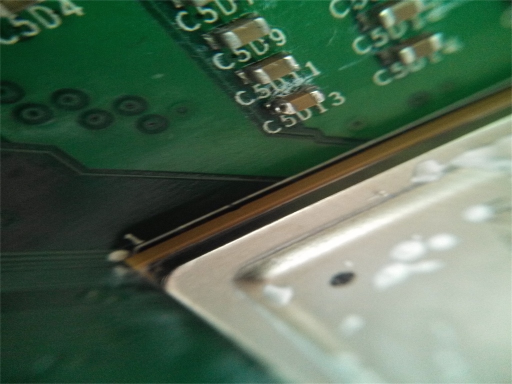

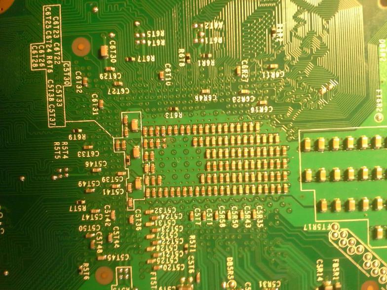

    ho un problema con una slim corona v3, stavo facendo un RGH, tutto perfetto fino al flash xell, collego e accendo l Xbox ma non parte. Riavvio la console e subito compare il led rosso con errore 0031. Durante lo smontaggio della Xclamp è saltato quello che presumo sia un resistore (non sono un esperto), l'ho fatto risaldare (in verità credo che il mio amico abbia sbagliato componente, dato che è circondato da altri di colore differente ),ma l'errore all'avvio persiste. Credo vada in protezione, in quando ho fatto un rapido check dei voltaggi e all'avvio salgono, ma poi vanno tutti a zero. allego foto del componente risaldato, prima e dopo. Grazie in anticipo.

    Puoi fare una foto del componente saldato?
    Edit: vai tranquillo, ha fatto un ottimo lavoro

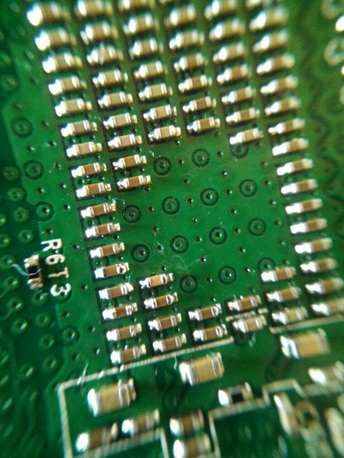

    foto della zona postfix
    Mar 2012
    28

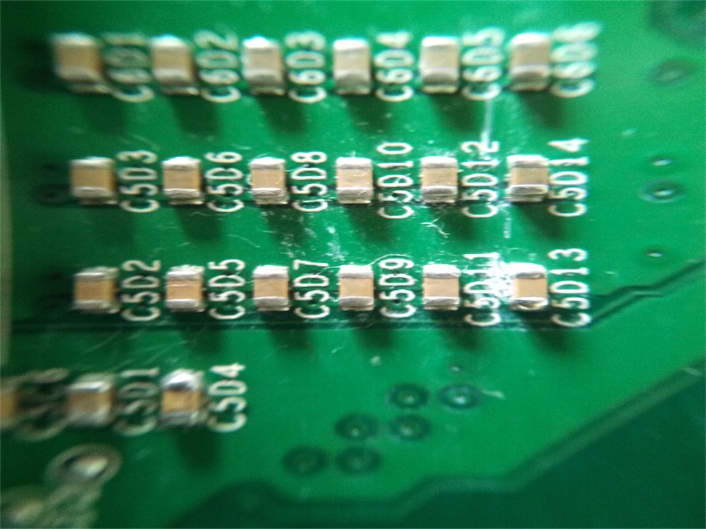

    Dai una pulita nei pressi del c5d13
    Mar 2012
    28
    nulla di fatto, era solo un pò di pasta termica

    ma una domanda forse banale, il condensatore sotto alla cpu è lo stesso che si è staccato ad essere stato riattaccato in seguito? o è uno simile?
    Sulla mia corona convivono felicemente un paio di cond.di disaccoppiamento presi da falcon e messi su alla vacca .. Qualche manciata di pf in più o in meno non fa differenza. O almeno non impedisce l'avvio della console cazzotti .
    X-ray and pocoyo2 like this.
    Mar 2012
    28
    non è lo stesso che si è staccato, non so dove sia finito purtroppo, cmq l'avevo sottolineato nel primo post che non sapevo se fosse giusto, ma se babilozzo ha ragione il problema deve esser da tutt'altra parte.... La cosa strana è che si avviava e di punto in bianco si è bloccata. L'avesse fatto dopo le varie saldature mi sarei detto "Vabè ho sbagliato io a far quel punto". bah

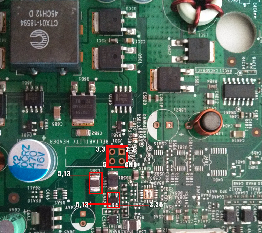

    Ragazzi ho controllato alcune tensioni, ecco cosa mi esce:

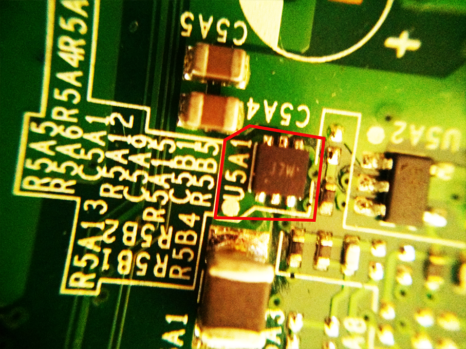

    PS: qualcuno sa darmi info su questo componente? non trovo nulla online :v

    Regolatore di tensione dovrebbe darti 3,3 v.
