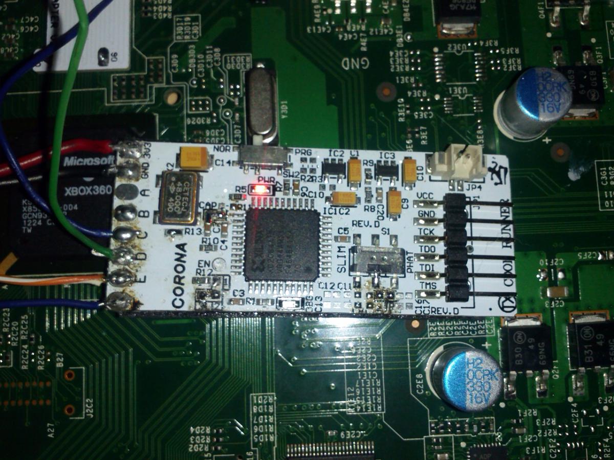

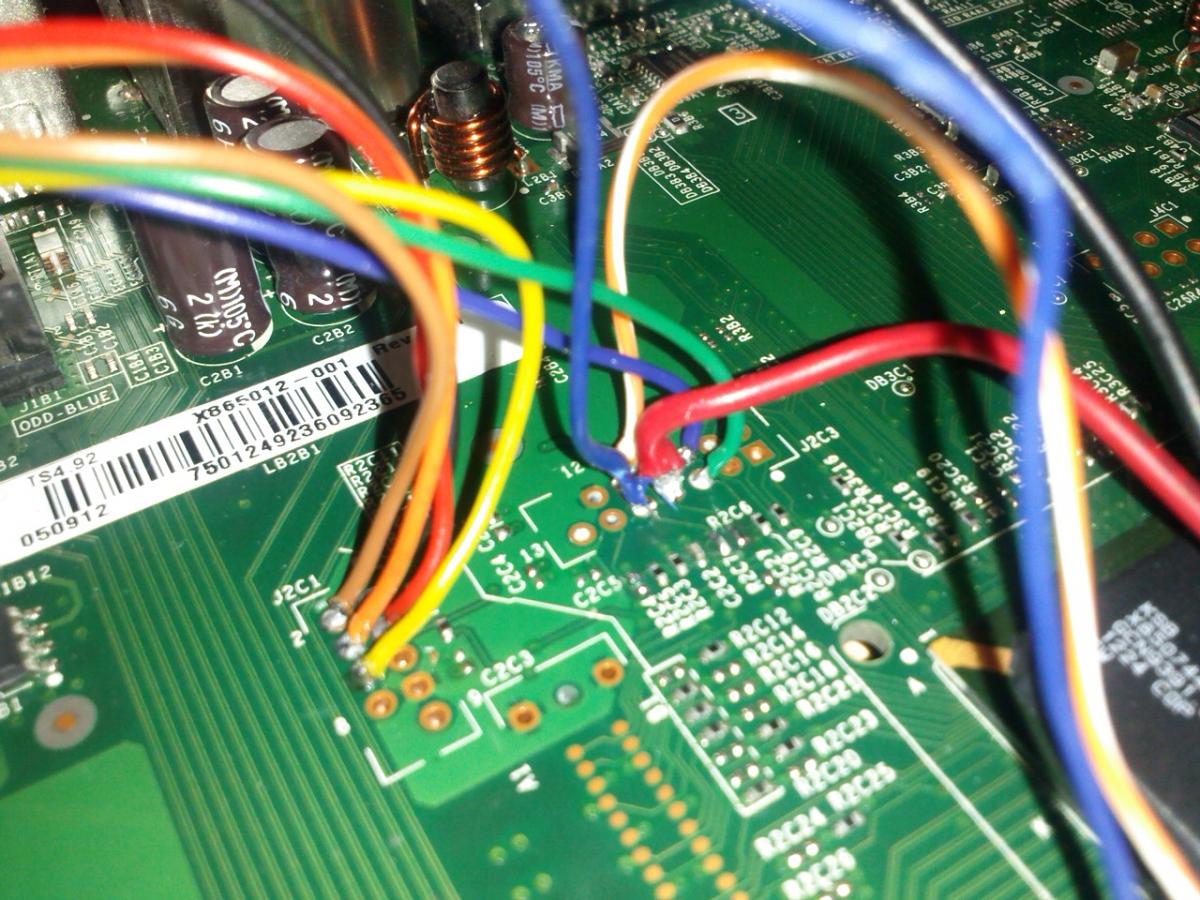

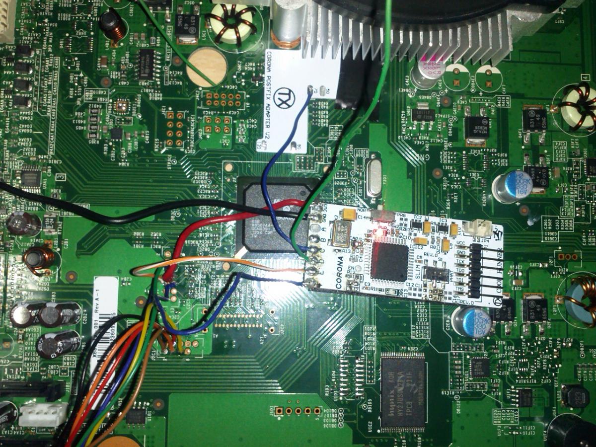

    salve a tutti,ho un problema nel glitchare col cr led rosso acceso,led verde spento.ponte fra 2-3,rimosso cap-c15-c8, timing 4.3,filo postbit QB,rst 40.
    Anteprime Allegate Anteprime Allegate problema corona v3 coolrunner rev d-img_20141230_013802.jpg   problema corona v3 coolrunner rev d-img_20141230_013837.jpg   problema corona v3 coolrunner rev d-img_20141230_013912.jpg

    installazione da rifare. col 4_3 ti consiglio post e rst corti. pulisci anche il chip dove hai rimosso i caps

    ok domani provo tu dici che le saldature non sono buone?

    confermo joeh...migliora le saldature e accorcia reset e post

    ci scommetto post fix messo male....

    Il bello e' l' R13 dell' oscillatore, se lo rimuovi non e' che ponticellando torna a funzionare.

    pulisci i punti sul chip dove hai tolto i componenti e cerca di stabilizzarli (ovvero cerca di fare piccoli pad di stagno che non si tocchino creando corti)
    nella zona VICINO ALLA SCRITTA CORONA
    nella zona SOTTO AL SELETTORE PHAT SLIM
    nella zona CAP VICINO ALL'OSCILLATORE
    poi usa un po di flussante e riponticella il selettore corona pad 2-3
    per il post e rst stai tra i 12 e i 14 cm entrambi evitando di passare dal foro centrale dove hai passato il filo verde
