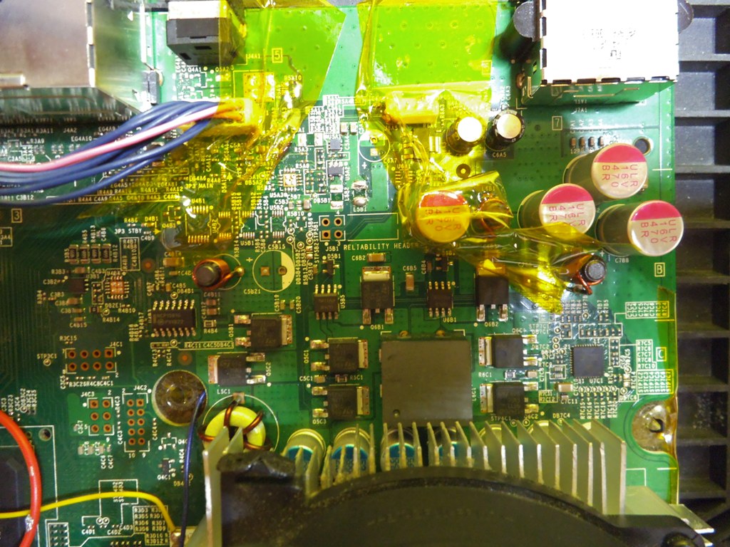

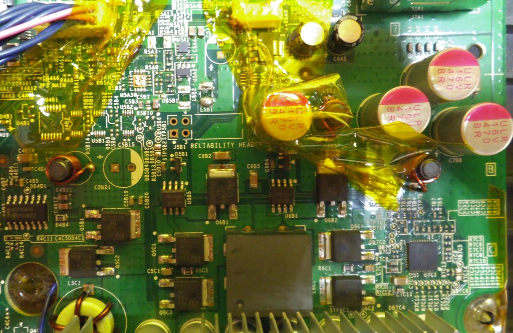

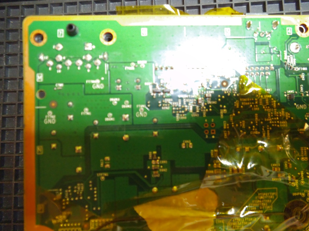

    Mi fai una foto che prenda i regolatori, il connettore di alimentazione e i toroidi li vicino?
    from Galaxy NOTE 2
    Italia
    1,311
    certo come no....
    Anche L6B1 è in corto con gnd?
