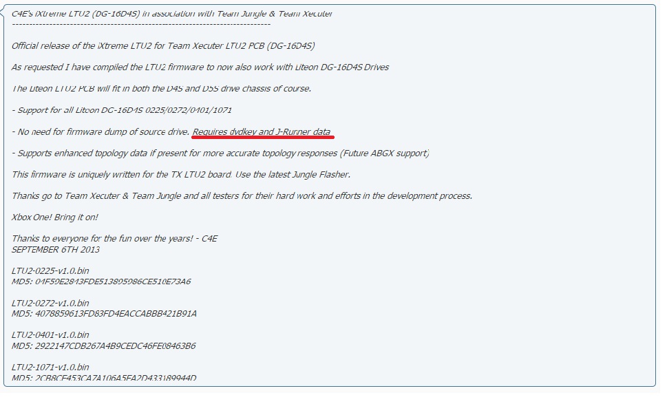

    C4EVA spiega che non serve l'intero dump del lettore ma serve comunque la key del dvd e i dati di jrunner (lui intende il c-r.bin).

    Signori... scusate il ritardo... ma sono stato attaccato via e, solo ora, sono riuscito a dare un occhio al lettore....
    Partiamo dall'inizio...
    Mi hanno portato un xbox slim che monta lettore 0225(fin qui tutto chiaro); mi hanno richiesto una modifica al lettore.
    Dopo aver collegato il lettore all'x360usb ho avviato jf 1.96, ho eseguito, come da tutorial, l'estrazione dei dati dal lettore e subito jf mi ha preparato il fw da poter montare sulla nuova pcb.
    La nuova pcb in questione è LTU2 clone... venduto come xecuter ( ma questo è un altro discorso).
    quindi da una parte ho il mio cfw pronto per essere montato.... dall'altra parte invece ho il mio pcb ltu2.
    Grazie ad un utente del Forum che mi ha dato una mano, mi ha mandato il cfw ltu2 pronto per essere montato sul pcb ltu2. (gli ho inviato i dati estratti da jf)
    Ho eseguito tramite jf la scrittura di questo fw, rimontato il lettore sulla console ma qui sorge il problema.
    Inserendo qualsiasi cd mi esce scritto riproduci dvd.
    Ora... la soluzione, leggendo i post dietro, è eseguire rgh per estrarre i dati completamente?
    Ne ho fatte di sostituzioni del genere, ma questa è la prima volta che un lettore 0225 mi da queste noie...
    Attendo vostro "sacro" aiuto. e ringrazio in anticipo.
    p.s. il pcb originale è andato a vacche perchè ho provato il kamikazee... purtroppo il template che utilizzo è da buttare.

    il discorso è questo.
    o sblocchi la pcb originale (16d4s) che sia winbond o macronix (ci sono le guide sul forum), oppure usi la ltu2, ma ti servono i dati estratti da rgh per poterlo farei.
    il mio consiglio è quello di sbloccare la pcb originale, per poi iniettargli lt3.0 tramite la tua keyarea.
    ltu2 tienila per quando ti capita un 16d5s.
    ah.. hai sputtanato il pcb originale... niente, fai rgh e via.
    oppure compri un pcb 16d4s sbloccato, e ci scrivi il firmware.
