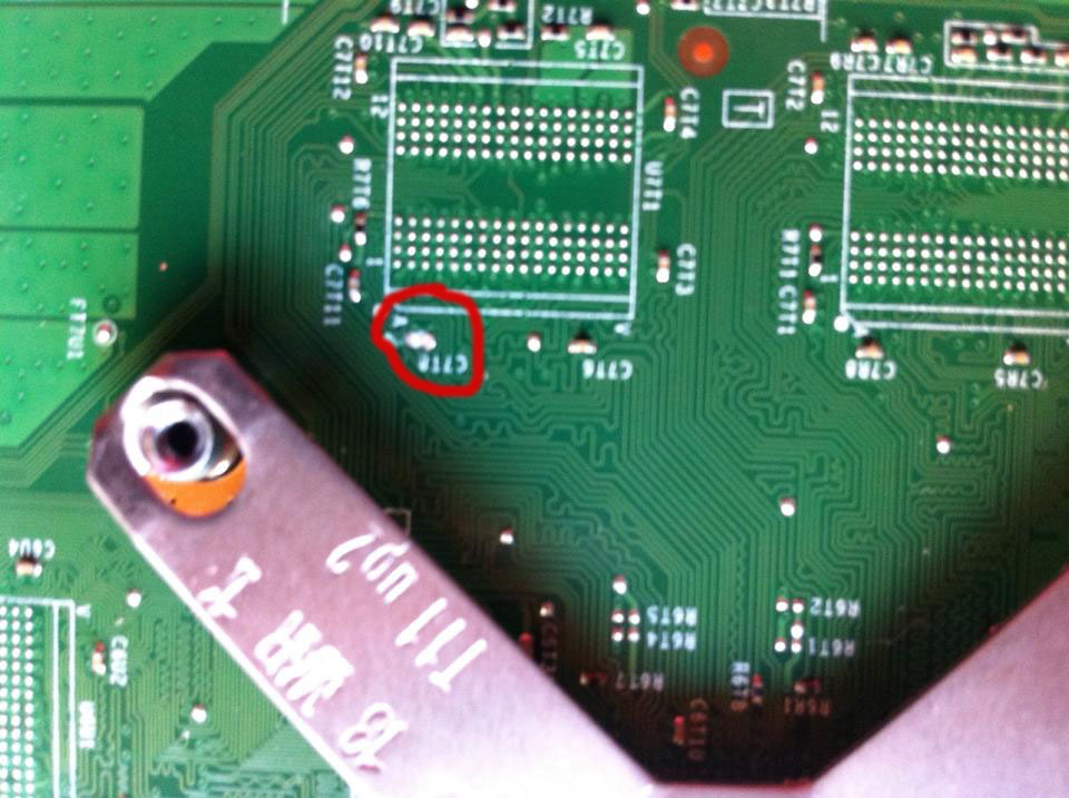

    Ragazzi smontando una Corona ho staccato un condensatore per l'esattezza il C7T8 vicino alle Xclamps...
    potreste dirmi che valore è e come faccio a misurarne la capacità in un'altra Xbox che ho da parte o prenderne un'altro sempre da quella rotta quale sarebbe lo stesso ?
    Grazie per le info
    Giancarlo
    per misurarli li devi dissaldare ed usare un capacimetro. fai una foto intanto..

    ecco la foto ... il condensatore l'ho perso nn ho visto manco quando si è staccato (

    se hai un rottame slim prendine uno dalla stessa posizione altrimenti da xbox phat prendi un condensatore dalla stessa posizione intorno alle ram, non avrai problemi

    il condensatore in questione è di capacità 0.1 mFarad
    come vedo la polarità ? nn vedo segni
    La polarità sui condensatori multistrato ceramici ..hahah, non dire cazzotterie. Piuttosto io vedo un bel buco su due piste a fianco ...
    2,628

    no ragazzi, in realtà quello che sembra un buco è " solo " un colpo della pinza che ha tirato via il condensatore.. ho controllato la continuità sia a monte che a valle del " buco " ed è ok...
    si si in effetti adesso so che gli smd nn hanno polarità...
    ma non mi avete risposto, posso prenderlo da ps2 ? se si come lo misuro per vedere realmente la capacità ? nn ho altro che un tester malfunzionante ...
