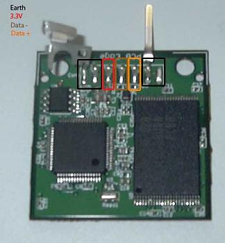

č a 5 pin, infatti voglio fare la prova, smontando una vecchia MU da 64mb, a poterla usare su una FAT...vi aggiorno

[url=http://www.xboxhacker.org/index.php?topic=16183.0]Xbox 360S wifi & 4gb MU to X360 FAT Jtag[/url]
- 5v
- GND
- d+/-
- d+/-
- GND
- UNC (non connesso)
Ultima modifica di guerrierodipace; 06-12-11 alle 15: 34
Ho dato una passata di tester ai vari pin, e ho rilevato
1. 3,3V da accesa
2. GND
3.
4.
5. 3,3V SB
6. 3,3V SB
i due mancanti penso siano bianco e verde, ma non so come testarli

alla fine ha funzionato![]()
