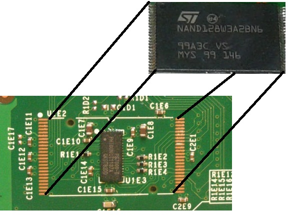

    Ok ma poi per risaldarla? Da quello che ho capito vanno tolte determinate resistente e componenti o sbaglio?
    Ciariello mi dici esattamente cosa togliere? La mia è una v4 quella senza postbit sotto
