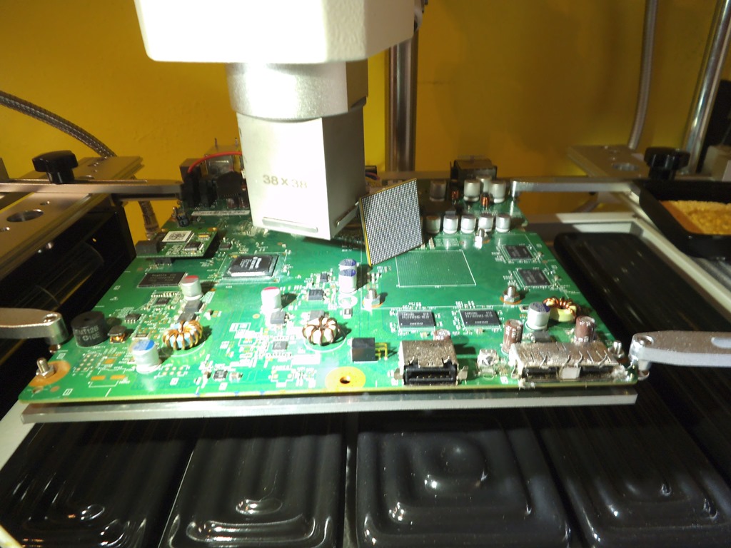

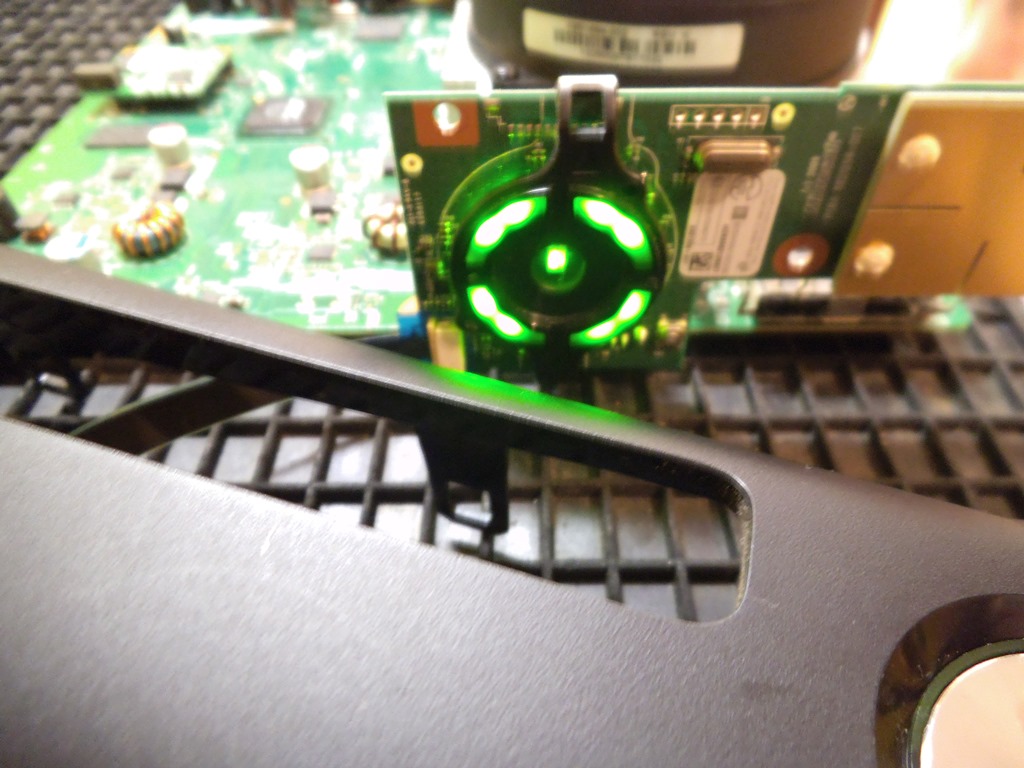

    Voglio condividere questa mia esperienza con una xbox360 SLIM Trinity... mi arriva una Xbox360 SLIM Trinity che all'accensione circa 4/5 secondi dava led rosso con errore secondario 0101... mi metto subito al lavoro e reballo la XGPU... rimonto il tutto accendo la Xbox è tutto funziona alla grande ma noto che l'Xbox dopo circa 30 secondi si freeza... spengo riaccendo solita storia... allora penso sarà andato male la fase di soldering della XGPU... rimetto la scheda madre sul macchinario ed effettuo un reflow... rimonto il tutto accendo solita storia dopo circa 30 secondi la console freeza... dopo mezzo calendario nominato dalla rabbia... mi rimetto subito al reballare ma stavolta reballo il southbridge.... stacco il southbridge e lo cambio con uno che avevo di scorta.... rimonto per l'ennesima volta la console... accendo e per magia tutto funzionante alla perfezione xbox 360 slim accesa da circa un'ora senza mai bloccarsi!!!!!!!!!!!! e vai!!!!!!!!!!.... sepro che questa mia esperienza potrà essere utile a molti di voi reballatori....
    FOTO DELLA MALEDETTA......

    Guarda nel mio piccolo ti posso dire che i reball gpu o xcgpu vanno alla grande, i south quando danno noia è raro che reballando funzionano, spesso bisogna sostituirli.

    Non vorrei tirartela ma spesso questi sono i sintomi delle RAM da reballare...
    Traggono molto in inganno perché re ballando altrove per riflesso si scaldicchiano e sembrano funzionare...

    non penso anche perché con i macchinari ad aria calda che scaldano solo la zona bga la temperatura e molto bassa alla zona ram anche se sembra stare vicina... sottostante ho una una rampa a 165° e a tale temperatura non fai nemmeno una cippa al stagno leadfree..... questa e solo una mia opinione...
    2,950
    Non credo che a 165 gradi riesci a fare un simil reflow di riflesso
    295
    dimenticate che le ram sono piccole...ma cmq spero di sbagliarmi.

    niente scaldatina alle ram.... tenuta accesa tutta la notte con un gioco inserito all'interno tutto ok xbox funzionante al 100%.....
