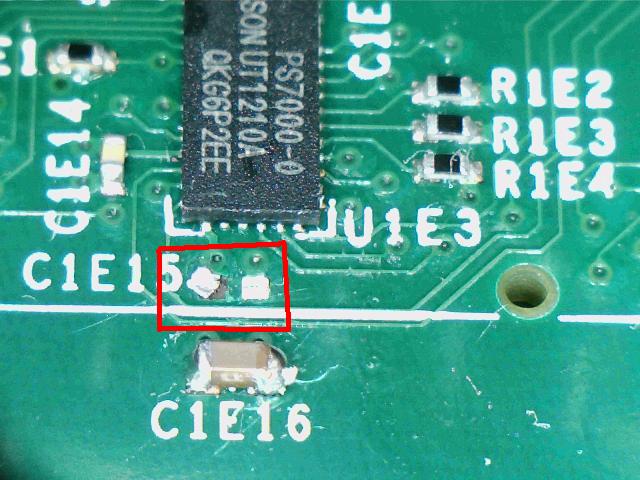

    è saltato un condesatore(almeno credo) qualcuno conosce il valore ?
    l'integrato è il controlle phison!

    è saltato anche il punto, devi ricostruirlo

    già ricostruito,
    mi manca solo sostituire il componente

    googlando 100nF

    grazie mille!!!

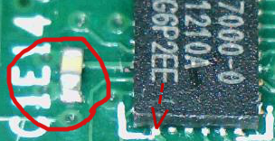

    Mettilo uguale a C1E..14 quello di fianco a sx del controller., ovviamente devi dissaldarlo per misurarne la capacità, alla peggio li sostituirai tutti e due con degli equivalenti in polipropilene che si trovano più facilmente degli smd senza farseli arrivare dall'altro emisfero.
    Un'alternativa è recuperare il datasheet del controller e guardare cosa viene collegato al pin che ti ho segnato dalla freccia per capire se hai tolleranze o se è importante avere un esatta capacità per reglolare le funzioni interne del controller stesso.
