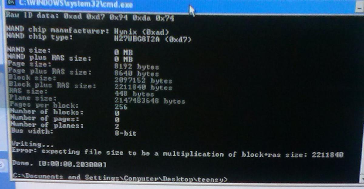

    sto provando a flashare una nand di una corona v2 con teensy e zif, il programmatore mi riconosce la nand ma non riesce a scriverla l'errore è questo in foto:
    lettura/scrittura nand corona v2-cam00255.jpg
    Anteprime Allegate Anteprime Allegate lettura/scrittura nand corona v2-cam00255.jpg

    domani proverò con la versione aggiornata, pare che dalla 0.5 in poi possa andar bene!!
    ita
    924

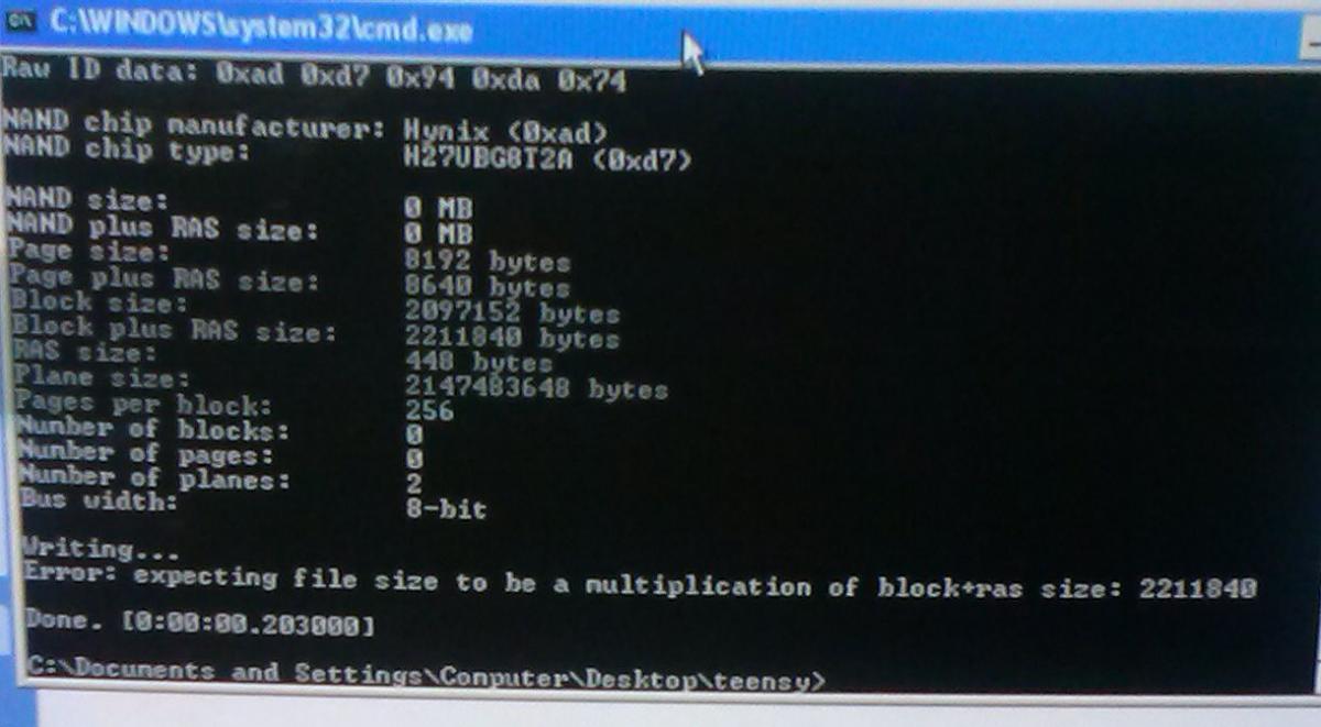

    ho provato con l'ultima versione ..... non cambia nulla, aspetto risposta dall'altra parte!
    anche se credo che il problema sia nel fatto che non riconosce la grandezza della nand(vedi le prime due righe della foto : size 0mb)
    per capire se fosse la nand morta, ho dissaldato anche un'altra nand funzionante, il discorso non cambia!!!
    DrSchottky
    Il problema è nella rilevazione nel numero di blocchi da nand_info[], il che porta ad errori in tutti gli altri calcoli.
    O ti rimbocchi le maniche e provi a debuggare un po' o aspetta (e spera) che l'autore lo faccia per te.
    Potresti iniziare ad editare lo script e printare l'array incriminato...
