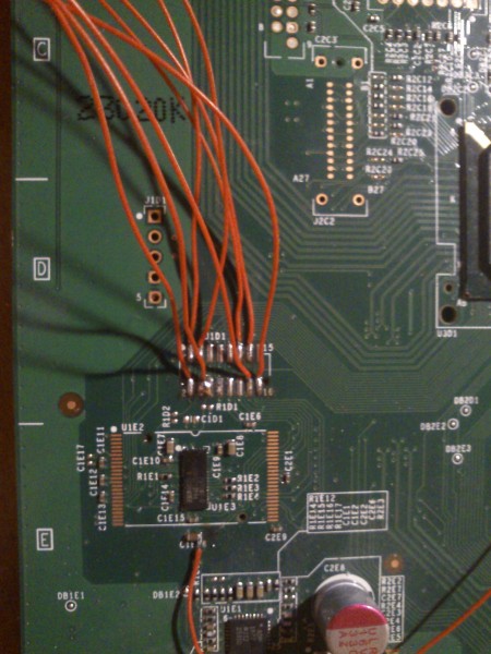

c'è un corto come non fai a vederlo? XD
Pin 4-6 xd secondo lo schema che ho seguito sono contro circuitati tra loro
prova ad accorciare i fili e a ricontrollare le saldature e lo schema di collegamento.
fatto, ma nulla non vuole rilevare sd card

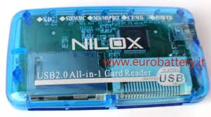

purtroppo se non hai un reader compatibile puoi starci anche tutta la vita...
Come ripetuto più volte puoi usare solo 5 fili.
il pin 1-2-3-4-16 giusto?, ma io credo che sia il reader a non essere compatibile, mi potete dire qualche modello di reader compatibile?
controllati il pin sono giusti, domani vede se trovo altri reader
Collega solo i pin 1-2-3-4-16 e prendi un sd reader compatibile, tipo dagli sponsor o sulla baia uno a forma di "sigaro"
Comprati il nando usb.......soluzione top e affidabile .
ho risolto con il sd reader Atlantis Argo (serie P005-CR28)

[URL="http://www.ebay.it/itm/110805401689?ssPageName=STRK:MEWAX:IT&_trksid=p398 4.m1438.l2649"]SD USB ADAPTER[/URL] questo è compatibile.
