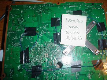

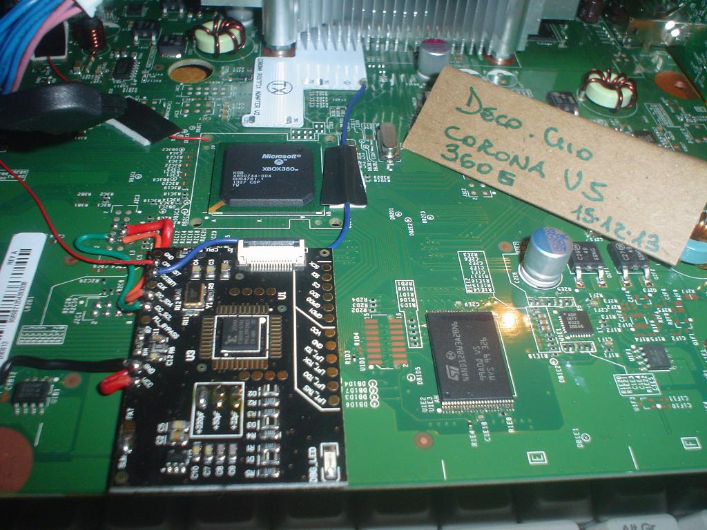

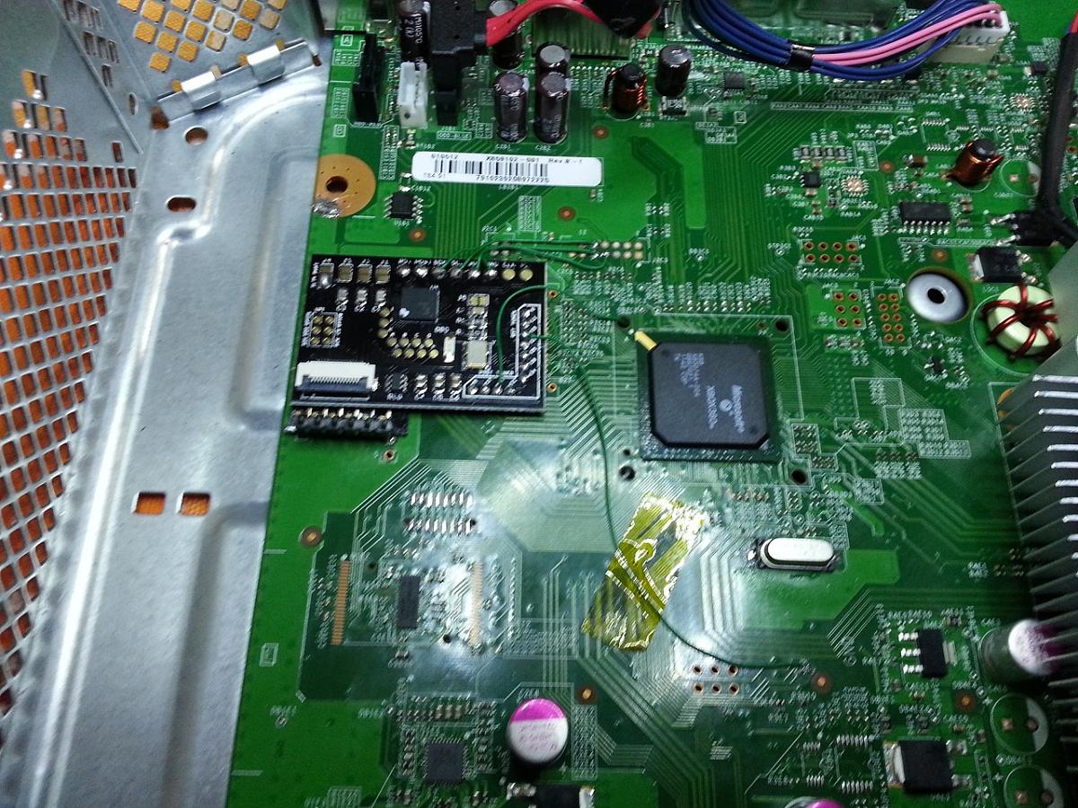

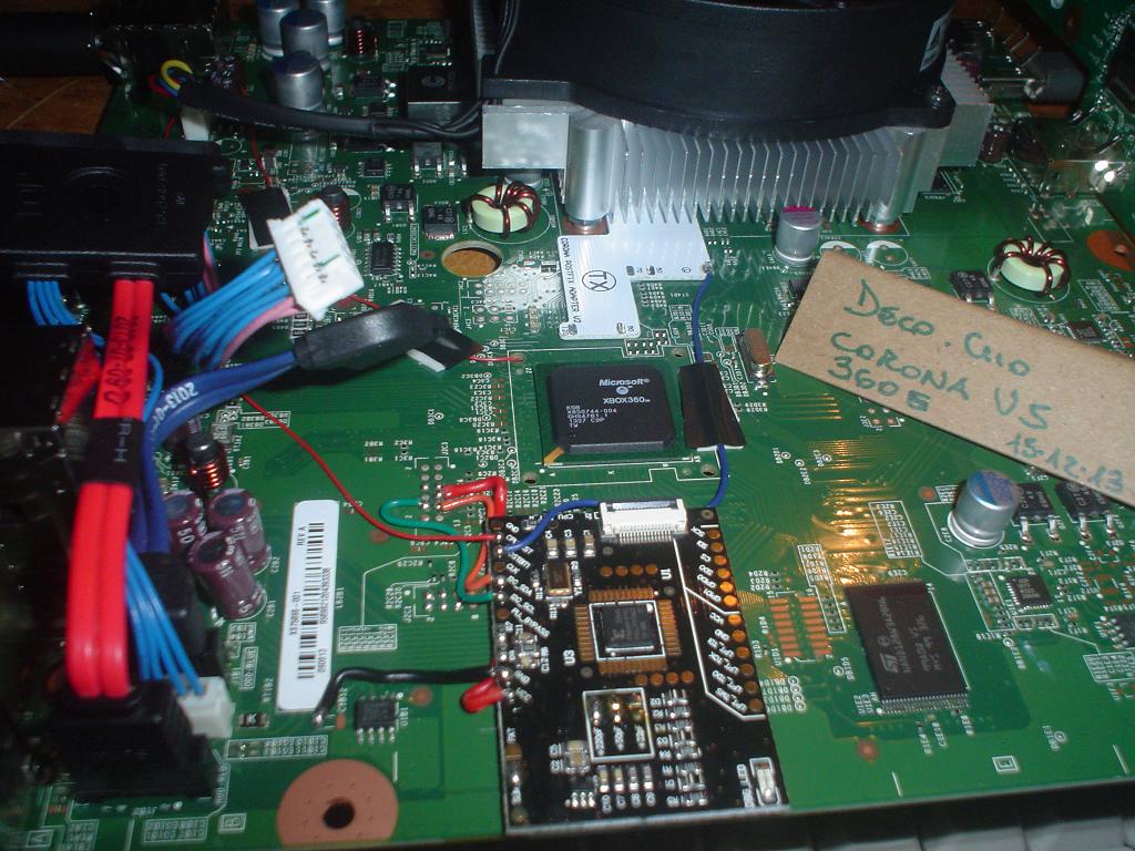

    wee fai na cosa ti allego foto di una mia istallazione su corona v1-v2-v3-v4-v5-v6 nn farci caso
    rst 62 cm spaccati sotto fagli fare il giro delle xclamp largo in qst modo
    sopra lo fai andare in qst'altro modo
    il chip lo posizioni in qst modo
    ps. se noti bene rst sotto e di color blu e soprs color rosso son 2 istallazioni differenti era giusto per darti l'idea...
    la massa la prendi come da foto......
    timming minusone nr....post giusto per arrivarci
    possibili fix....parti da 220 pico con qst configurazione va' alla grande

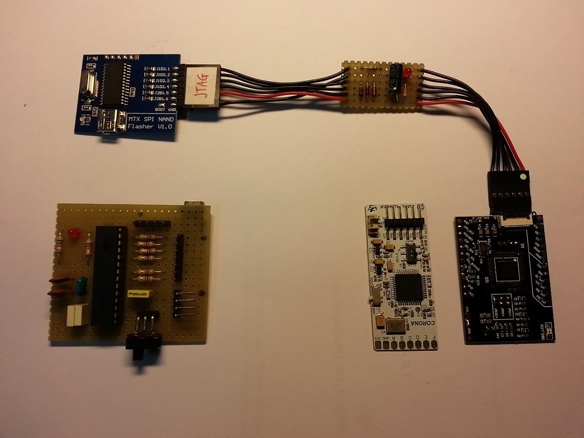

    Per chi non avesse lo squirt programmer, io mi sono convertito gli .svf in .xsvf e ho programmato lo squirt con l'MTX Spi Nand Flasher con FX modificato (potete usarne anche uno autocostruit)... per intenderci il FW quello che permette di programmare la Nand e anche gli Atmel Se ne avete bisogno vi allego tutto il necessario... exe e schemi
    Anteprime Allegate Anteprime Allegate Corona v2 4Gb (14719) non glitcha-20140304_125012_lls.jpg
