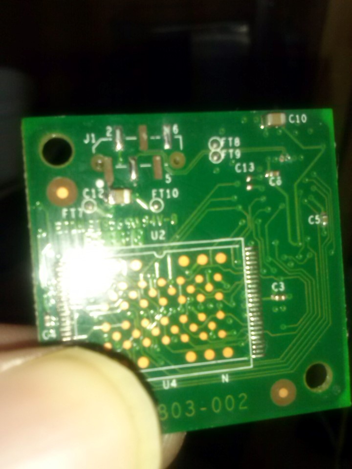

    nello staccare violentemente(ma neanche come avrei voluto) la 4gb mi si è rotto il connettore e saltati i pad, qualcuno che l'ha sottomano mi aiuta a ricostruirli?
    il primo a sinistra mi confermate che va al condensatore c12?
    il centrale al pad sotto il c10 e sopra il c8 accanto a quello grattato che si vede in foto
    quello a destra non ho proprio idea.
    3,033
    j1-1 a c12, j1-5 a massa

    Basta seguire le piste

    sono saltate anche quelle , ma in foto non si vede.
    ita
    924
    recuperata, si può chiudere.
    grazie mille
    Lecce
    2,211
    Magari esponi come
    ita
    924
    Magari esponi come
    pensavo fosse superfluo:
