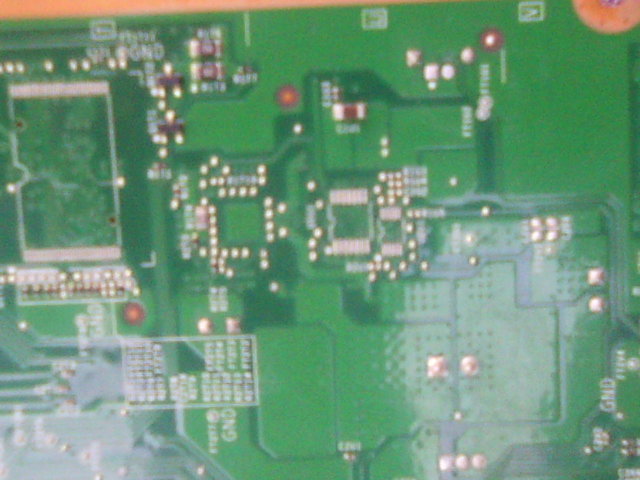

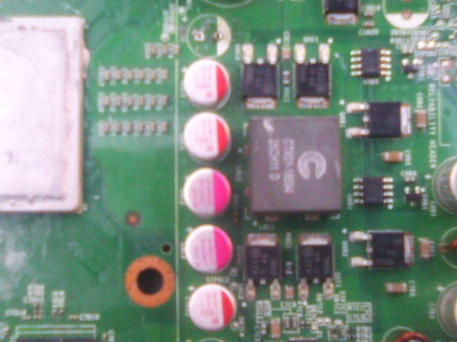

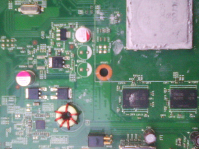

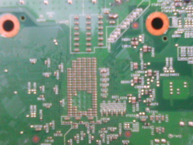

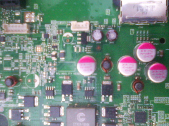

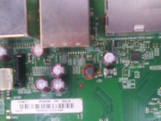

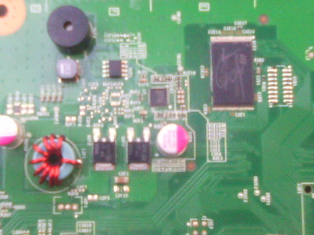

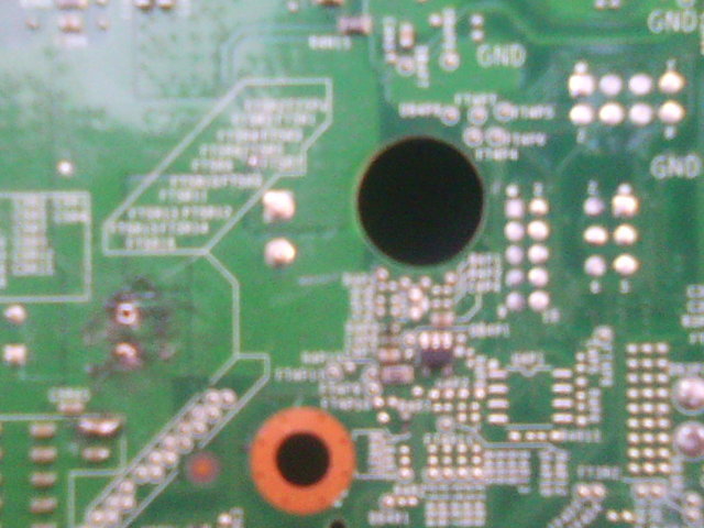

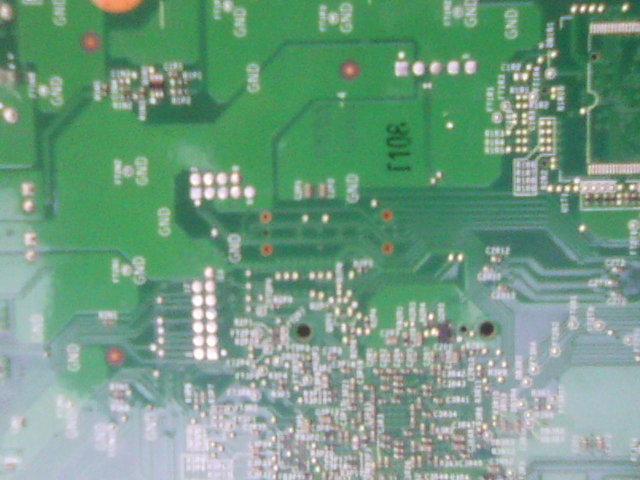

    ecco le foto, scusate per la risoluzione ma ho mandato in assistenza il mio iphone e al momento ho usato un tel alcatel.

    Classico danno da cacciavite che parte a razzo per togliere le xclamp ?
    scienzy likes this.
    435
    scusami dove? se parli dei 2 condensatori piccoli lì gia non c'erano e le ho risaldate.
    2,950
    Era per dire di controllare se ci sono segni che fanno pensare a una cosa del genere.
