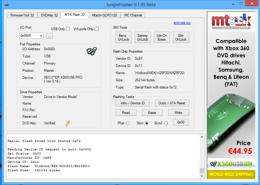

    Salve ragazzi avevo già aperto un altro topic nel quale spiegavo che sulla scocca del lettore della mia xbox slim 4GB c'era scritto 9504 ma con firmware 0225. Ora mandando il comando di vendor mode mi esce la spi con 0x00. Quindi è sbloccato? ecco a voi la fotoLettore Xbox 360 Slim 9504-jf.png chi sa dirmi qualcosa?
    Ed ecco anche il log di JF
    Dummy.bin file saved to Dummy.bin
    Loading firmware from buffer
    Inquiry string found
    Identify string found
    Drive key @ 0xA030 637F0F1897B7E9D93E17B93C014ED098
    Firmware Osig: [PLDS DG-16D4S 0225]
    Firmware is: SlimKey Extract
    Key database updated
    Drive is Slim Lite-On..
    Key found in KeyDB at record (1 - firmware xbox)
    Key is: 637F0F1897B7E9D93E17B93C014ED098
    Key has been tested and verified, thanks C4eva !
    Sending Vendor Intro to port 0x0000
    Status 0x51
    Re-sending Vendor Intro:
    Serial flash found with Status 0x72
    Sending Device ID request to port 0x0000
    Spi Status: 0x00
    Manufacturer ID: 0xEF
    Device ID: 0x11
    Flash Name: Winbond/NEX(W25P20/NX25P20)
    Flash Size: 262144 bytes

    si e sbloccato metti il firmware lt3.0 con la relativa key e goditi la modifica

    si ho ci sono riuscito gli ho messo il fw lt3.0 senza nessun problema ma non l'ho bloccato perchè questo lettore non ha il kamikaze quindi dopo non potrei piu aggiornarlo se dovesse uscire un nuovo aggiornamento.. si hai ragione gameplay ma non ho trovato il post .. scusatemi...

    se lo blocchi, e dovesse uscire un domani un ipotetico aggiornamento di iXtreme LT dovrai necessariamente kamikazzare, lascialo sbloccato
