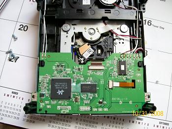

    Salve a tutti,avrei un problema mi hanno portato un benq vad6038 per xbox360 coi fili interni staccati(quelli bianco rosso nero e ecc ecc).se qualcuno di voi ha una foto dettagliata di come vanno saldati al pcb del benq specialmente quelli bianchi(che sono 4) e me la postasse gliene sarei grato.

    Ma sulla pcb non ci sono le iniziali dei colori? W=bianco Y=giallo
    Poi sono fili di interruttori, quindi devi solo leggere la posizione sul pcb.
    Googleggiando:

    si fin li ci ero arrivato ma non capisco il collegamento dei fili bianchi a sinistra(guardanbdo la foto) sulle piazzole 52 53 mi sembra quale è il primo e quale il secondo e anche dei fili bianchi a destra.grazie per la risposta

    I fili bianchi sono interscambiabili basta che saldi quelli di sinistra a sinistra e quelli di destra a destra, l'ordine non importa.
