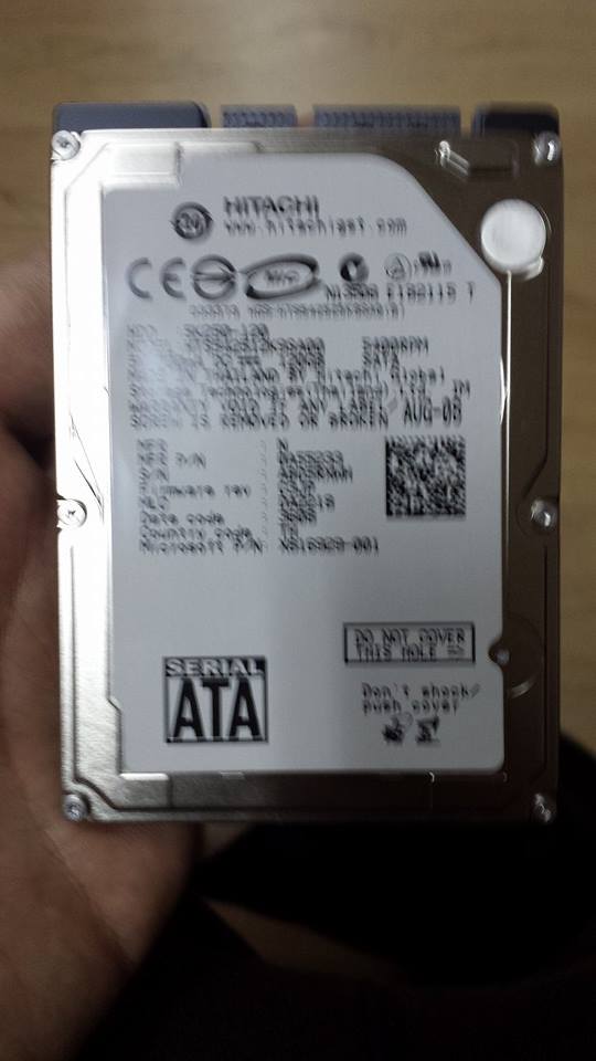

    Salerno
    1,434
    è questo?.....mandami la guida x estrarre il file non mi ricordo come si fa
