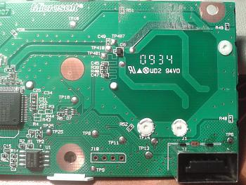

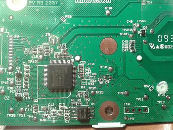

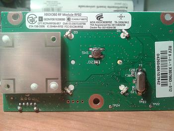

    Foto allegate
    Anteprime Allegate Anteprime Allegate modulo rf jasper-retro1.jpg   modulo rf jasper-retro2.jpg   modulo rf jasper-fronte.jpg

    Prima foto, R50 è saltata o non c'è proprio? Comunque se vuoi lascia quello funzionante. I moduli RF sono interscambiabilissimi!

    Nono, hai frainteso! "Prima foto" nel senso che mi riferivo alla prima delle 3 foto..

    Ah scusa ahahahah. No non c'è proprio. Io il modulo rf non l'ho proprio toccato.
