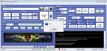

    Allora con la vecchia versione di AutoGG mi da questo errore, con la nuova neanche mi vede la chiavetta usb, si limita a cercare periferiche esterne all'infinito

    Comunque ho risolto provando altre versione di AutoGG, tutto via USB dato che in modalità LAN non vedeva l'xbox anche continuando a provare ogni tipo di collegamento possibile e immaginabile.
    Come versioni ho usato la 8.1, la 8.0 e poi l'ultima, ma a quanto pare l'unica che poteva risolvere il problema era l'ultima.
    Dopo 4 o 5 tentativi alternando le varie versioni, spegnendo e riaccendendo usando il tasto eject per accedere allo xell launcher, finalmente ha deciso di scrivere il file nand usando la ultima versione di AutoGG (la 9.2 rev67 ) , rimessa la chiavetta, modificato il freebot, riavviata la console e tutto è andato liscio
