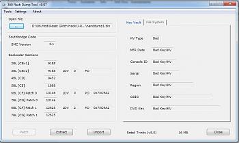

    salve ragazzi, me è capitata questa xbox slim trinity (rientrata dall'assistenza microsoft)
    da il classico problema del led rosso alternato al verde...
    Ho letto la nand, ed ho capito che il problema sono i kv e ldv sballati, ma non ho capito come seguire la procedura...
    questa: [url]http://www.consoleopen.com/forum/tutorial-base-per-installazione-dellrgh/2209-tutorial-jtag-rgh-recupero-xbox-con-dump-corrotto-o-mancante.html[/url]
    se vi allego la nand, qualcuno può aiutarmi a risolvere o ad identificare il problema ?
    ecco la nand: [url=http://www.mediafire.com/download/hk2hefl6v1h72db/nanddump1.rar]nanddump1.rar[/url]
    ho provato a scrivere il freeboot di un altra xbox trinity, ma non appare xell... a me non interessa se la console deve essere RGH o originale, l'importante e farla funzionare

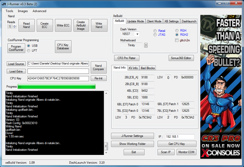

    Scarica J-Runner ed aggiungi la dash 16537, quando hai fatto carica la nand e dicci che valore LDV ti restituisce.
    Camposano
    122
    Questo è quello che dice con nand originale + cpukey
    2,950
    Se crei la nand retail così e la flashi che fa ? Togli alimentazione dal chip.

    led verde lampeggiante per un pò (solo verde) perchè senza lettore... ma non appare nulla a schermo, poi led rosso
