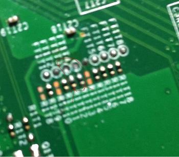

    Niente signori, non volevo smontarla completamente visto che rgh era già fatto, ma volevo eliminare fusion. ho fatto una boiata, ho provato a flashare con flasher 360 da freestyle, risultato..non va più. Ora ho scoperto però perchè lo spi non funziona, ci sono 2 bei buchi nei punti FT1T3 E FT1T4. non parte più, che posso fare??
    Quelle 2 belle resistenze cerchiate, se non hanno valore di resistenza, sono fritte vero?? e senza quelle, è probabile che il flasher non risulta neppure collegato vero?? Se le vostre risposte sono tutte affermative, e si può risolvere sostituendole, e conoscete qualcuno che sa farlo, lo dite pure a me??
    Grazie, stò impazzendo...

    Si può chiudere, il problema non era lo spi bensì la mobo. Stiamo risolvendo in altro post
