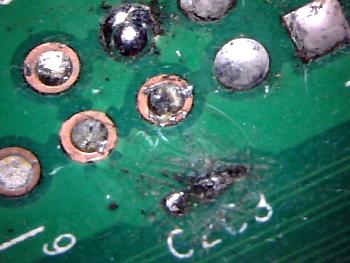

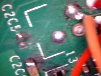

    Sulle piazzole dei componenti c'è ancora tutto il bruciato, ma non so come rimuoverlo

    sinceramente la vedo un pò dura:
    1)perchè facilmente è partito anche qualche altro componente
    2)soprattuto la foto a ds non sembra recuperabile almeno da quel punto, ed essendo il pcb multilayer è ancora più dura.
    Iroshima... il consiglio che do io in questi casi? Mandarla a un modder esperto e sperare nel recupero

    Dovrebbero essere condensatori, ma come detto da Guerriero se sono partiti loro significa che è partito qualcos'altro...

    Ho una trinity aperta, confermo 2 condensatori sulla linea dei 5volt

    manca anche un pad ad essere precisi,che tra l'altro non andrebbe neanche saldato,dubito si disintegri con un corto

    no no sembra dalla foto ma è perfetto quel pad, se vuoi ti faccio una foto solo di quello xD comunque è stagnato perché per sbagio ci avevo messo il flasher ma mi sono accorto subito.
    ma quindi intendete di ponticellare?
    Roma
    1,044
    No assolutamente, i condensatori sono tra 5v e gnd se ponticelli mandi tutto in corto, piuttosto pulisci bene e lascia così anche se ti ripeto, con nessuna delle due console questo sistema ha funzionato
