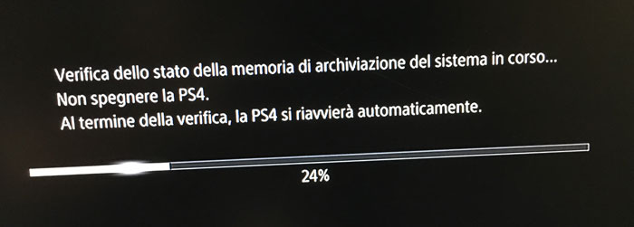

Ciao a tutti,
la PS4 di mio figlio se ne esce con l'errore in oggetto quando cerca di cancellare un gioco.
Da una googlata del codice non esce nulla tranne un post di un utente senza nessuna spiegazione di 3gg fa.
La cosa ancora più grave è che se cerchi di installare un nuovo gioco il lettore sembra leggere il nuovo disco ma non succede nulla.
Stesso comportamento anche con DVD e BLURAY (film): cioè il lettore frulla ma non accade nulla.
Ma il lettore funziona bene perchè inserendo FIFA16 (installato mesi fà) il gioco parte correttamente.
Ultimo elemento è che all'avvio la console parte sempre con il messaggio che si vede nell'immagine qui sotto...
Qualcuno ha un'idea di cosa si potrebbe fare?
Aggiungo che il disco da 500GB è vuoto per metà.
Grazie a tutti in anticipo :sentimental:

Cambia harddisk
Quindi assistenza ? Non si potrebbe fare prima un qualche tentativo "software" ?
La console è del novembre 2014 quindi dovrebbe essere ancora in garanzia... nel senso che il disco dovrebbe cambiarlo la Sony... o no?
L'harddisk lo cambi tranquillamente da te con un modello da almeno 160gb a salire. Entri in recovery ed installi il full update relativo al tuo attuale firmware.
Cioè vuoi dire che l'hard disk malfunzionante non è coperto dalla garanzia ? :offended:
Prima di cambiare l'HD abbiamo fatto backup e reinstallo da zero di tutto l'ambaradan e al momento sembra funzionare tutto bene... se il problema si ripresenterà cambieremo il disco.
Grazie ancora per l'interessamento!
Molto probabilmente il disco ha dei bad blocks e reinstallando questi vengono saltati, sostanzialmente hai spostato il problema ma non lo hai risolto... In merito al disco è vero che puoi montare tagli piccoli ma ti consiglio di stare su 1Tb o meglio 2Tb, io normalmente uso hard disk WD black performance (7200 rpm garanzia 5 anni), ho provato i HGST Travelstar (7200 rpm garanzia 2 anni) e mi sono trovato bene, sono rimasto deluso dagli SSD che non sono il massimo per l'uso su consolle... piuttosto dischi ibridi come il WD black dual drive.
