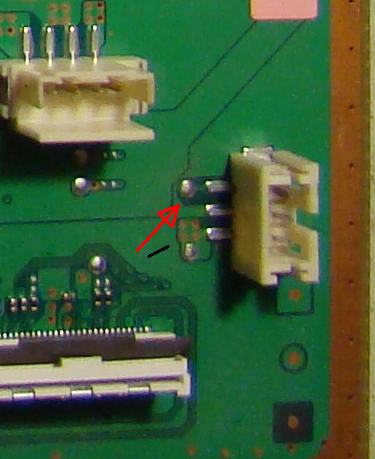

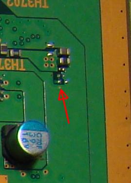

    Sto ancora tentando di riparare sta console ma non riesco a capire il pin di accensione dell'alimentatore dove diavolo si collega sulla scheda madre:
    Cioè qui sembra che sto pin non va da nessuna parte, ma la scheda madre della PS3 a quanti strati è fatta???
    Io pensavo solo 2, ma sto pin non può morire così. Con il tester non trovo continuità da nessuna parte
