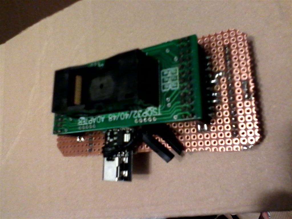

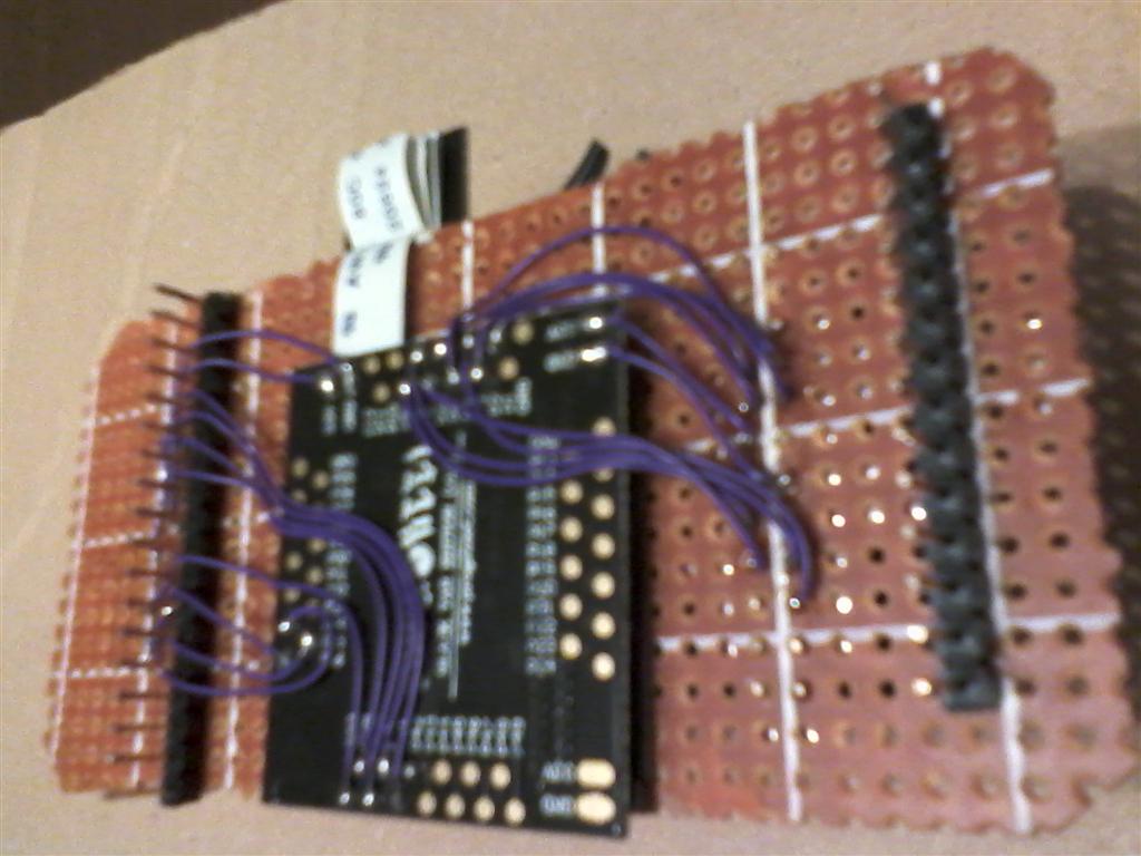

salve ragazzi vi porto la mia esperienza

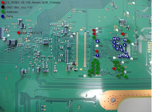

ho montato piu' volte il prog 1.2 su una Dyn-001 con ps3 accesa (praticamente i 3,3 volts non li ho collegati
sul progskeet dalla scheda madre della ps3) seguendo questo schema.
Allegato 8137
winskeet mi da' address errato.
Ho ripetuto piu' volte l'installazione ma continuo ad avere lo stesso problema.
Nell'ultima prova ho notato che la ventola della ps3 frulla molto piu' velocemente subito dopo
l'accensione della ps3.
Visto che utilizzo una schema usato per il prog 1.1 sbaglio qualcosa?
Ho un dubbio sul prog 1.1 il pin #WP non vine preso in considerazione
mentre sul prog 1.2 lo devo collegare. Dove e' questo punto sulla mobo?

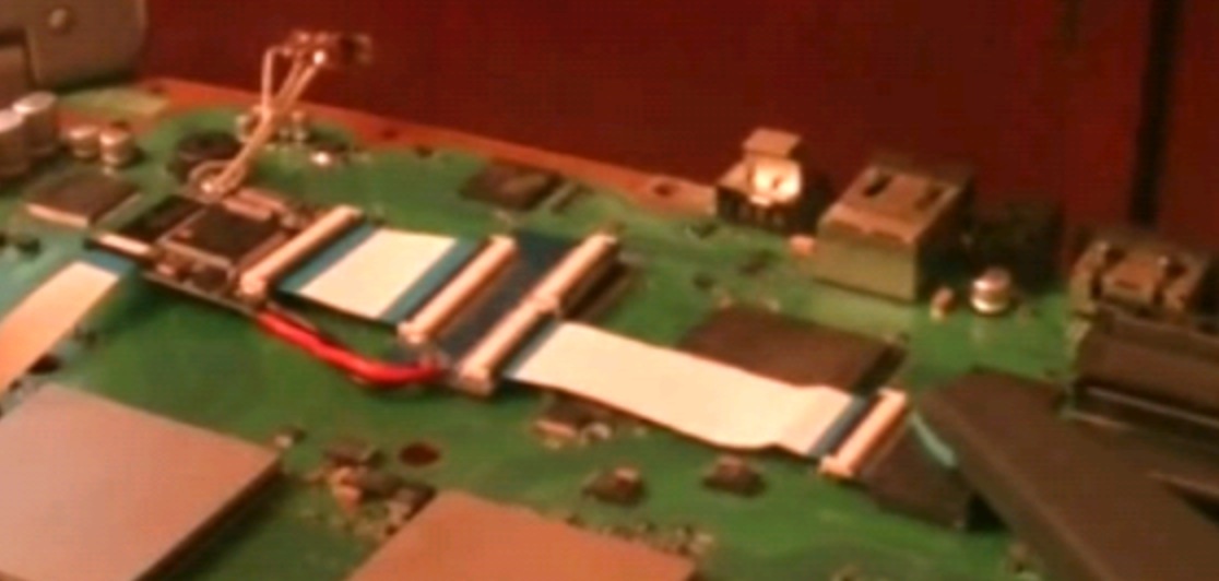

Situazione ultima
ho accorciato la flat in dotazione e non ho piu' address failed
tanto e' vero che l'ho lasciato andare e ha iniziato a tirare dati dentro il file.bin.
Il cfi e' fallito ma il dump me lo stava facendo.
Ho un'altro problema pero'. Il tutto l'ho fatto girare con la consolle accesa. Soltanto
ho dovuto interrompere la lettura in quanto la ventola ha iniziato a frullare forte ed ho staccato
tutto. A voi succede la stessa cosa? Che faccio continuo a farla andare la lettura?
non rischio di rompere la console?
vi allego il dump effettuato puo' essere che ho montato male il chip?
visto che su alcuni indirizzi legge il dato e su altri no

Altra dual nand, altre rogne. L'hardware utilizzato è sempre il medesimo, cerco di ricapitolarlo brevemente:
- Bitstream 1223, il penultimo.
- Alimentazione esterna da ATX.
- R7 chiuso e R8 aperto, di default.
- Cavo flat schermato di 200mm, anziché quello in dotazione.
- Nand dissaldate da mobo e posizionate su zif nand socket tsop48.
I dump vanno da Dio, non me ne fallisce uno, tutti ottimi. I flash fanno pena. Al momento non sono riuscito a flashare correttamente nemmeno una delle due nand. La cosa buffa è che sto usando la stessa identica configurazione con la quale ho downgradato la mia personale, quindi onestamente non capisco perché non riesca a flashare correttamente almeno una volta. Sulla mia personale ci ho sbattuto la testa molte volte, ma alla fine un flash per ciascuna nand è andato a segno. Con questa non c'è verso. Sempre differenze rispetto al dump successivo alla scrittura.
Analizzando le statistiche, non sono poi così malaccio, anzi la cosa strana è che più o meno flasha sempre nello stesso modo, ma sbagliato, nel senso la statistica relativa a 00 aumenta sempre e arriva 2,31% praticamente sempre. La dispersione dei resti (quindi ciò che non è 00 o FF) è anche qui sempre la stessa (ma differente rispetto al file che voglio flashare). Non capisco se questo è sintomatico di qualcosa in particolare...
Sto esaurendo la pazienza comunque, non è possibile ci siano tutti questi problemi, è un prodotto che hanno commercializzato e venduto, dovrebbe esserci più supporto da parte dei produttori, invece è da inizio novembre che non esce manco un nuovo bitstream... :\
Eccomi qui, ovviamente non mi sono arreso e sono riuscito a scrivere correttamente nella prima nand!
Fix utilizzato: cavo usb più corto di quello di prima (ho usato il cavo usb del Nand-X). :)
Provo a vedere se il fix è ripetibile, cercando di flashare anche la seconda nand.
EDIT: seconda nand flashata correttamente, era proprio il cavo usb il problema, usatene uno il più corto possibile.
Grazie per i preziosi consigli
0 problemi con cavo flat standard ripiegato:
Allegato 8408
Allegato 8409
Cavo USB lungo ma schermato e ferrite vicino al termine (in sostanza non economico cinese), penultimo bitstream.

Carissimi qualcuno ha idea di cosa e' l'oggetto che si trova in alto a sinistra ?
A me sembra un interruttore ed è' saldato su progskeet non è che sia l'anello mancante per un corretto funzionamento del progskeet 1.2?
Sarà un interruttore su R7 e R8, ma se lavori con nand lascia R7 chiuso e R8 aperto (è così di default, quindi non serve che tocchi nulla).
