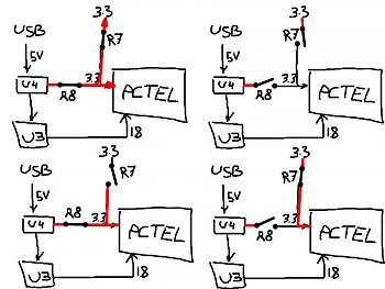

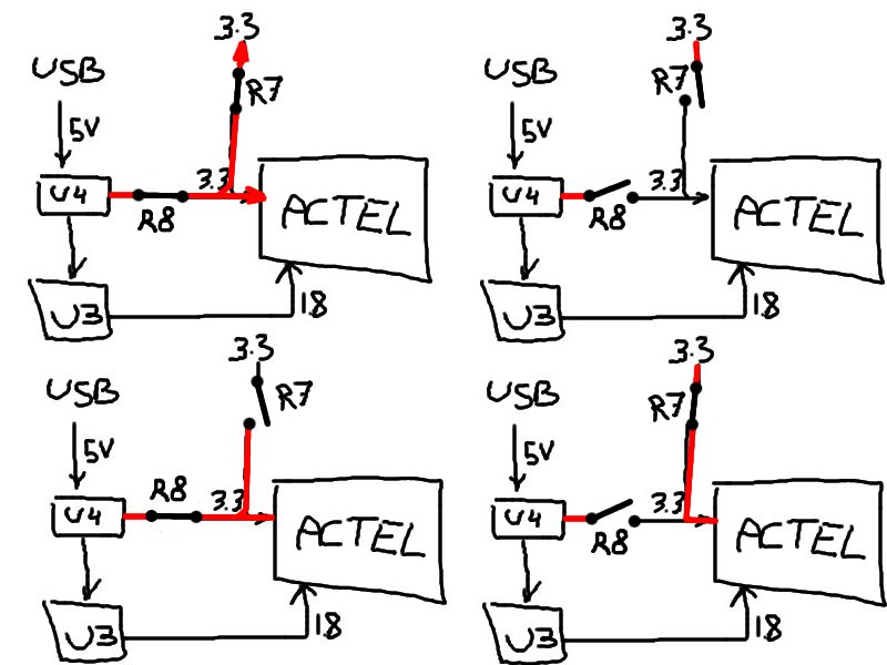

    Ho trovato una immagine che spiega più di tante parole il comportamento delle resistenze R7 R8 sul progskeet (non so se è uguale sull' 1.2)
    Progskeet 1.2: esperienze e soluzioni di montaggio-progskeet-r7-r8_explaination-sketch4.jpg
